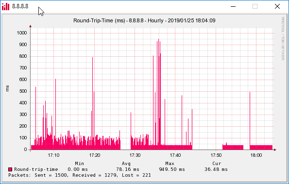

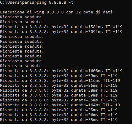

Ciao ragazzi,
da alcune settimane la mia linea ADSL soffre di problemi di "vuoti" di navigazione; ovvero ogni 10/15 minuti non si riesce più a navigare.
Tuttavia ho notato che la connessione è su (non avviene una disconnessione dal provider) e i valori di SNR e Attenuazione sono stabili (non eccezionali, ma sempre stabili, ho gli stessi valori da 6 anni).
Ho lanciato un bel ping 8.8.8.8 -t e questi sono i risultati :
Tramite il tool GPING ho osservato questo :
Come vedete ci sono quei vuoti.
Durante gli intervalli di funzionamento la linea va benissimo, ping 30ms e 8.6/1.0 Mbit.

Beh i casi sono tre:
1) hai la linea degradata (Controlla nei log del router se vedi disconnessioni del ppp )
2) Potresti saturare la linea e quindi è normale che hai perdita di pacchetti
3) potrebbe essere anche il router

1) nessuna disconnessione loggata
2) saturata in termini di banda? Se intendi questo è da escludere. Durante il test c'era solo il PC fisso che faceva il ping.
3) provati 3 modem diversi. Stesso comportamento.

Old 26-01-2019, 22:07   #4
strassada
Città: in quel di Venezia
Messaggi: 12463
effettua anche un ping verso l'ip del modem
alcuni modem consentono di fare un ping da loro menu riprova da lì a pingare 8.8.8.8
effettua un tracert verso 8.8.8.8 o qualsiasi sito/ip tu voglia, si può capire da quando inizia ad aumentare il ping
poi al modem sei connesso via wireless o ethernet?
verifica di non avere niente sul pc che occupi banda, ad es. che non sia Windows update ad aggiornare qualcosa (da. s.o. all'antivirus ai driver). e che non ci siano software di ottimizzazione banda, e guarda settaggi firewall e antivirus.
penso che lato client/modem non ci sia altro, ma sono verifiche da fare.
sul modem, prova a settare pppoa/vcmux mtu 1500 ( se si può) o inferiore (poi a calare) finchè non noti stabilità nel tempo.
pppoe/llc mtu 1492, e poi a calare (ci sono valori più o meno standard) finchè non noti stabilità nel tempo
ovviamente dovrai rimanere con un settaggio per un po', e vedere se riscontri questi buchi e aumenti di ping

Avevo già provato il ping dal modem e il risultato era simile a quello da pc.
Al modem sono collegato in ethernet.
Lato client sono abbastanza sicuro che sia tutto ok, anche perché cambiando client il risultato non cambia.
Provo subito a fare il trace così vedo dove si perde tempo.
Dopo proverò a fare le prove di cambio MTU, attualmente è 1492.
Grazie per le dritte.
