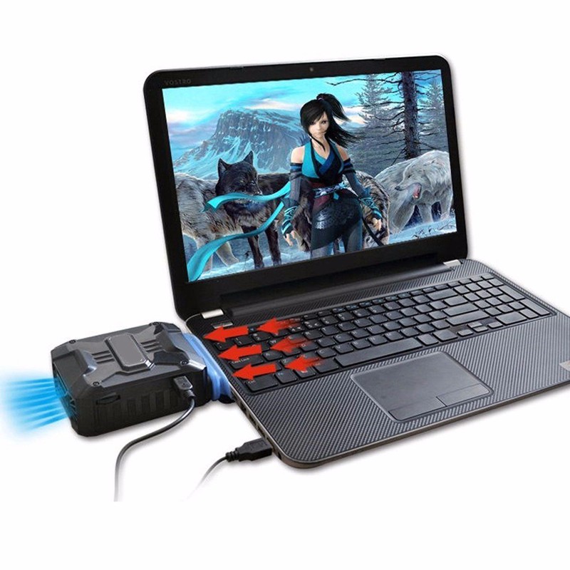

Visti l'altro giorno su noto sito di cinesate
Ce ne sono pure col display elleciddi!!!
Beh... Anch'io ho usato il phon con aria fredda a va a farsi fottere la portabilità del notebook...
