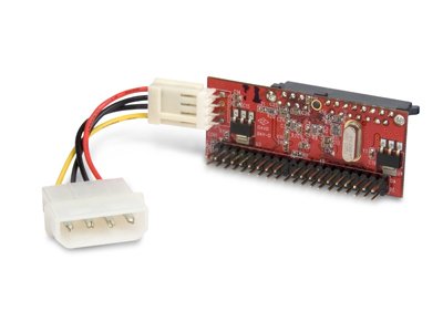

Ciao, a tutti gli utenti.
Necessito di un adattatore per formattare, ottimamente, e testare la salute di un paio di HDD Maxtor DiamondMax Plus9 ATA/133.
Ho trovato questo Hamlet XIDESAPCBOX, visto il costo di 10€ (SS compresa) l'ho preso in considerazione.
Qualcuno può dirmi se può andare bene con i dischi citati?
E' bidirezionale il collegamento?
EDIT: Si, è bidirezionale la cosa.
Trovo, come descrizione, a volte IDE to SATA altre volte SATA to IDE.
Dato che specifiche tecniche ne trovo poche (con dati), a mio giudizio dovrebbe andare bene, se mi dissipate il dubbio ordino.
Grazie.
Se sono in ottima salute li piazzo sul muletto

Piccolo dubbio,
l'attacco per l'interfaccia IDE è maschio, idem l'HDD...sul sito (produttore) non dicono che è compreso un attacco "maschio-femmina", quindi come possono asserire che si possa fare un collegamento IDE to SATA / SATA to IDE?!
EDIT: dubbio dissipato è SATA to IDE per le periferiche, è IDE to SATA per Mobo/Box esterni...quindi non va bene a me, non ho box esterni, solo l'HDD IDE maschio, ovviamente.
EVENTUALMENTE: Io dispongo anche di un "cavo" di una vecchia MoBo che collega la IDE maschio della MoBo alle varie varie periferiche IDE, funzionerebbe interporre il cavo con le teste femmina tra convertitore e HDD?

Trovato un prodotto differente, IDE to SATA con attacco IDE femmina;
Adapter IDE ATAPI (PATA) to S-ATA LogiLink - [AD0006A]
Run SATA Devices on IDE Controller
Connector 1: IDE 40-pin female
Source: Mainboard or IDE Controller
Connector 2: S-ATA male
Target: S-ATA HDD, DVD, etc.
No drivers needed
Included: Converter
+ S-ATA connection cable
+ internal power cable
Questo dovrebbe andare bene giusto? (ripeto: HDD ATA/133 maschio ovviamente, da collegare a scheda madre recente quindi via SATA per testare/formattare)

Ce ne è un tipo bidirezionale, è venduto in un blister tondo, funziona benissmo. Si riconosce perchè ha 2 connettori SATA , uno per HDSATA to IDE e l'altro per HD IDE to SATA completo di cavo SATA e cavetto power per il dispositivo, ma ci va bene aanche il connettore che alimenta il floppydisk .

Quindi, dalla tua ricerca su quel sito e dalla proposta di UtenteSospeso...ho trovato questo, sulla baia, sempre dall'Inghilterra.
3.41€ più 5€ di spedizione.
Se mi dite che è ok...colgo la palla al balzo per prendere questo "2 in 1" con tempi accettabili di spedizione.
p.s.: comprensivo di cavi
EDIT: se posso abusare della vostra pazienza e magari conoscenza, mi spiegate per il secondo Adattatore indicato da me non va bene per fare da HDD IDE a MoBo SATA e viceversa, ed il 2 in 1 ha due porta SATA?
Cioè, costruire un adattatore di questi tipi prevede che i segnali funzionino in un solo verso mentre quello 2 in 1 ha, diciamo, una doppia circuiteria e quindi fa entrambe le cose in ambo i sensi e da qui le due SATA?!
Comunque a me basta che faccia da HDD IDE maschio a porta SATA della Mobo, se poi fa anche il contrario tanto di guadagnato ma non è necessario.

Sto facendo, lievemente, confusione.
Comunque; tempi dall'UK...vanno benone, comprerò da lì visto che la soluzione mi è stata data.
Ho riletto un po' di volte, io ho, fino ad ora, semplicemente associato che un qualsiasi IDE (periferica) si potesse portare a SATA (periferica) tramite un adattatore universale.
Invece così non è visto che mi hai fatto notare quelle due precise diciture in inglese.
Non è scontata la cosa, quindi, bisogna vedere che fonte IDE l'adattatore in questione può portare a SATA e su cosa si collega quest'ultima.
Purtroppo, spesso, capita che lo stesso articolo da più parti riporta frasi diverse, da qui ho banalmente pensato che qualsiasi sia la fonte IDE potesse essere portata SATA tramite uno di questi.
Quindi il secondo postato da me va bene solo se l'IDE è collegato ad una MoBo o Controller IDE e non ad un HDD IDE, e si porta ad un SATA HDD, SATA DVD et similia.
Grazie.
p.s.: il mancato supportato alle SATA II del PCB nero post sopracitato a cosa è dovuto, visto che sia il nero che il rosso supportano massimo 1.5Gb/s, dal "chip" che controlla la connessione o che? Per la cronaca, le porte SATA a cui collegherei i due HDD IDE (per formattare/testare) sono tutte SATA III.

Io li comprai a 3,50 in un negozio di cinesi alla Maddalena a Napoli ( Forcella ) proprio quello del link, quella confezione.
Ti assicuro che funziona su controller SATA2, sia questa Intel che in prcedenza NVidia .
Se ricordo bene li ho usati anche in RAID0.

grazie UtenteSospeso, quindo ora mi rimane da capire se sulle mie porte SATA III codesti aggeggi vadano bene visto che voi siete fermi su due posizioni diverse e che non comprendono il SATA III.
