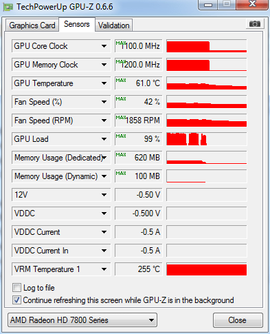

vengo da una 8600GT, l'unico collo di bottiglia che ho eventualmente è la pci express 2.0 invece della 3.0 ma non dovrebbe danneggiarmi troppo. il discorso è che io la scheda grafica non la sento sforzarsi.. non sento che la ventola va più forte per raffreddarla.. arriverà a max 50 gradi..
ho fatto andare un bench di nome " heaven " e ho monitorato la GPU.. avevo 86fps fissi..
cos'è quel VRM1 a 255°C ???? O.o

scusa ho letto ora il tuo messaggio... sul bench dipende che impostazioni metti.
Con heaven 2.0 dovresti avere questi risultati: http://www.techpowerup.com/reviews/M...0_HAWK/25.html
In quel link dovresti trovare anche altri benchmark, potresti provare a confrontarli.
Riguardo al rumore della ventola... dipende perchè hai un dissipatore aftermarket che potrebbe essere più silenzioso di quello standard, magari la tua vecchia 8800gt era molto rumorosa.
Il valore VRM probabilmente è letto male, penso che 250 gradi sarebbe già esploso, non sempre la lettura dei sensori meno importanti è corretta

Assicurati di avere l'ultima versione di GPU-z, al limite prova anche con AB.
255° non mi sembrano reali, avresti le ventole che andrebbero al massimo e il rumore lo sentiresti.
Prova anche con i 12.10 whql

la versione di gpu-z è l'ultima. installandola sono scomparse le due stringhe sballate.. boh!
ma è normale avere quel valore così basso della fisica? la mia GPU fa così schifo?
