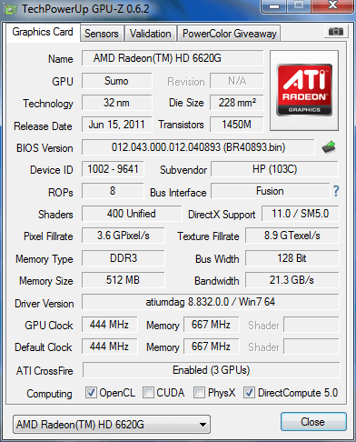

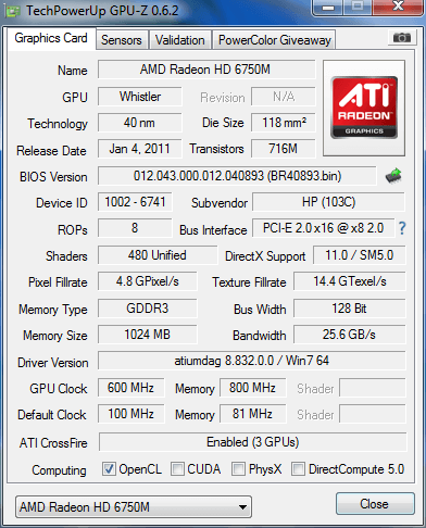

Old 29-05-2012, 22:10   #16
Smarfish
Iscritto dal: May 2009
Messaggi: 63
http://gpuz.techpowerup.com/12/05/29/h3h.png
http://gpuz.techpowerup.com/12/05/29/8dd.png
non ci capisco un brazz...
Smarfish è offline   Rispondi citando il messaggio o parte di esso

vai tranquillo è normale con il crossfire attivo riscontrare temperature elevate... gli amd scaldano di più rispetto ad intel da quanto ho avuto modo di notare.. io avevo raggiunto 84 con BF3 e crossfire attivo..
se vuoi abbassare le temperature dovresti abbassare il voltaggio del processore... oppure provare a impostare coolsense al massimo... (in quel caso oltre ad abbassare il turbo boost aumenta anche la velocità delle ventole e quindi il rumore)
ma come va con il crossfire attivo? e soprattutto sei sicuro che il crossfire sia attivo? hai controllato nella tray tool di fusion se hai il watermark "dual graphics" attivo e visibile in alto a destra.. oppure nell'apposita utilità di monitoraggio amd
edit:
gpuz mostra che hai il crossfire attivo... come ho detto sono abbastanza nella norma temperature del genere (il dissipatore è quello che è) puoi tenerlo attivo se non crea difetti visivi o microscatti
Ultima modifica di davidgreen83 : 30-05-2012 alle 19:48.
