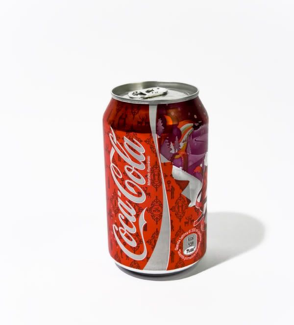

ciao a tutti, vi prego, per me sarebbe urgente, sarebbe perfetto se potessi fare una foto tipo quella della coca cola, devo fotografare prodotti per un catalogo iniziale da fare.
Ho una nikon coolpix L4.
ho comprato due faretti e ho messo una carta bianca dietro e sotto al prodotto, ma viene con le ombre, qualcuno mi dice come fare passo passo foto con quella qualità? a me servono maggiori di 300 dpi, ma questo la macchina già lo fa, non vengono bene come quelle delle vostre foto...vi prego!

se se flash, prendi un paio di lampade da 4 soldi e dei fogli di carta bianchi aggiungi un po' di creatività ed è fatta, ti posto una foto fatta con 1 sola lampadina a risparmio da 30W dei fogli di carta bianca e basta... è bianco abbastanza lo sfondo?
http://it.fotolia.com/id/13266374

Ad ogni modo per avere un aspetto "professionale" basta avere uno sfondo bianco omogeneo e ben illuminato (almeno 2/3Ev in piu' rispetto alle luci che colpiscono il soggetto) , per i soggetti non riflettenti si puo' usare un flash di rimbalzo su un pannello bianco (polistirolo da 2 soldi va bene) , in alternativa filtrare la luce del flash (o delle lampade) con la carta forno (che resiste al calore).
D'obbliogo usare la medesima temperatura colore per tutte le fonti di luce quindi flash + lampadina ad incandescenza + neon è decisamente un cosa da non fare (fatto salvo di non voler lavorare in bianco e nero).
