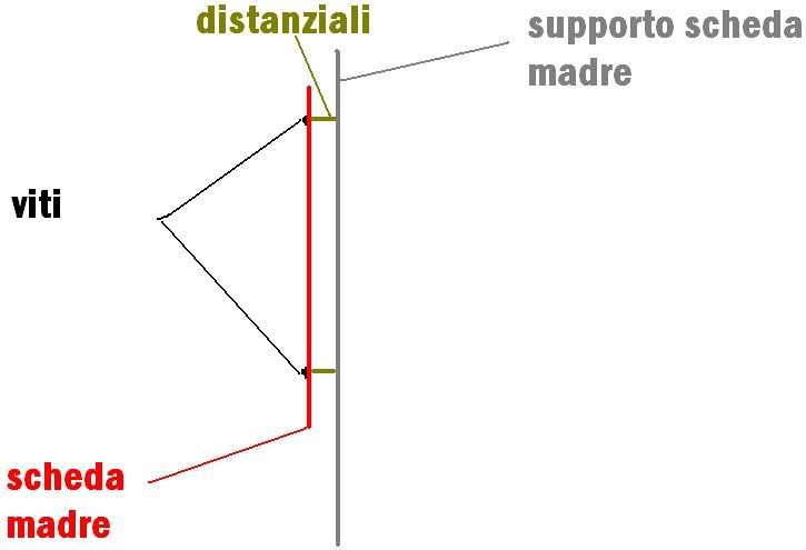

nu aspetta, la mb deve sempre avere un supporto minimo distanziato dalla porta mb, cioè i distanziali che ti dicevo prima, come vedi da una parte sono filettati e quelli vanno avvitato sulla porta scheda madre,e invece dall'altro lato c'è il buco filettato dove và avvitata la vite bassa e larga che dicevi tu
in pratica questo:
la backplate deve andare tra il supporto e la mb

il supporto è il case!! che può essere estraibile o meno, è la parte dove ci devi mettere la scheda madre in poche parole, tu devi avvitare i distanziali sul case (o porta scheda madre), poi attacchi la staffa della ventola e metti la scheda madre sopra i distanziali, poi avviti la scheda madre e apposto la backplate o staffa và tra la mb e il porta mb
