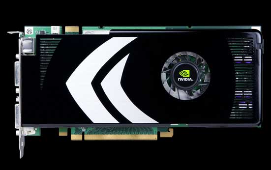

Grazie per la risposta, eccomi di ritorno, ho cambiato sm e preso la sv, ecco i nuovi acquisti:
SM:Gigabyte N650 SLI-DS4L - 95€
SV: Twintech 8800gt 512MB 256 bit - 185€
Può andare stavolta ?

Mentre la gpu ha proprio un buon prezzo visto il dissipatore che monta ma ... mi sembra corta o sbaglio ? Cioe' guardando questa direi che alla tua manca qualcosa
http://www.nvidia.co.uk/content/incl...duct_shot2.jpg
Che ti devo dire l'avranno segata per farcela stare nella scatola

L'ho già presa alla fiera vendevano la twintech in due versioni, dissi stock e heat pipe, entrambe a 185€(io ho preso la heatpipe che mi sembrava più carina), era l'unico che le teneva a quel prezzo tutti gli altri le avevano a 229€(compreso quello dove ho preso tutto il resto dei pezzi)
