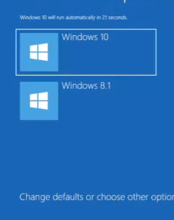

Buongiorno,
Ho un SSD configurato in dual-boot Windows10- Windows 8.1 Pro....
... le cui partizioni (tutte e primarie) sono le seguenti, in ambiente BIOS (non UEFI):
Vorrei sostituire il Windows 10 presente con un altro Windows 10 o 11, mantenendo il dual boot con Windows 8.1 Pro.
Se effettuo un clone solo della partizione riservata da 599 MB, quella di 8.1 poi cancello quella di Windows 10, il boot solo di 8.1 non avviene (schermo nero e cursore lampeggiante), nemmeno riscrivendo MBR.
(E' possibile che in origine sia stato installato prima Win 10 e poi 8.1).
Se adesso cancellassi la partizione di Windows 10 e vi reinstallassi il nuovo Windows 10/11, il programma di installazione aggiornerà il bootloader di Windows sull’SSD e riotterrei il menu dual-boot?
Che altro dovrei fare? (secondo la A.I. di turno non ci saranno problemi con la semplice reinstallazione di Windows ma temo invece di dover smanettare poi con EasyBCD o comandi CMD...).
P.S. ovviamente tutta la procedura verrà effettuata senza rischio su un clone.
Edit: Tutto ok
Ultima modifica di giovanni69 : 30-10-2025 alle 13:09. Motivo: Edit: Tutto ok

Mi rispondo da solo. Tutto a posto.
Devo solo sistemare una problematica di risoluzione dello schermo ma qui sarei OT.
