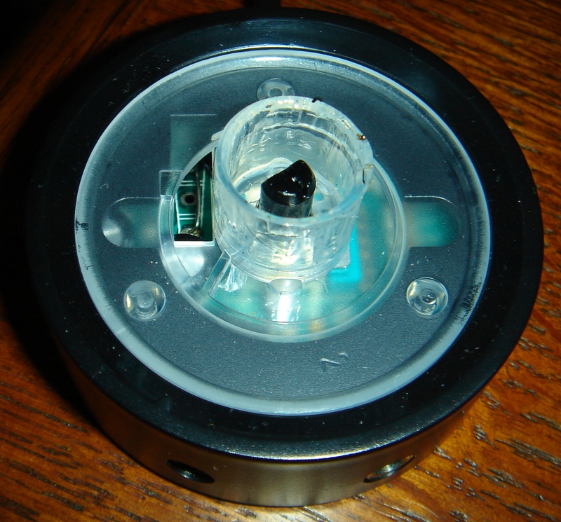

Domanda sulle S330D
sul manuale scrivono che ruotando a 0 il telecomando il sistema dovrebbe spegnersi
ho provato , ma rimane accesso
la manopola deve fare qualche scatto?

Domanda sulle S330D
Non sei il primo che riporta che non si spengono. A me personalmente si spengono, la luce blu va via e si sente un "pop" dal subwoofer. Se non ricordo male c'è un lieve scatto (quasi impercettibile) della manopola.

paky, l'esemplare che hai tu non lo fa. per spegnerle l'unico modo è l'interruttore dietro il sub. anche io me lo sono sempre chiesto, ma dopo essermi documentato ho scoperto che gli esemplari destinati al mercato europeo non hanno lo switch, perché secondo una legge, se un impianto consuma meno di 1 watt a riposo è da considerarsi spento. è assurdo ma pare sia così.... vale anche per altre marche.
anche io ho sentito che alcuni invece hanno lo scattino, perché non destinati al mercato europeo (oppure sono il modello non-D)

Domanda sulle S330D
Semo in 2. Spero di cambiarlo nei prossimi mesi.

Originariamente inviato da Overpaul Guarda i messaggi
Originariamente inviato da Noric Guarda i messaggi
Il mio sistema proviene da amazon e si spegne. É plausibile che amazon venda roba non destinata al mercato europeo? Chissà, può anche essere.
Grazie ragazzi , ora so che ci sono 2 versioni
ed ho capito come operare
la soluzione è nel telecomando
basta sfilare la grossa manopola ed ecco svelato il mistero
Overpaul , come avevi ipotizzato in quelli che non si spengono manca il micro-switch
al suo posto c'è un ponticello
non mi resta che montarcene uno e il gioco è fatto
@Noric
se ne hai voglia, puoi sfilare la manopola e controllare se in quella fessura spunta la lamella cromata dello switch?

Io son no ignorante di più. Se poi hai voglia, spiegami come montare lo switch, mi farebbe molto comodo
Immagino con saldatore alla mano.

@Noric
Dovrei restituire l'impianto quindi non voglio combinare casini, ma se si pò aprire senza lasciare tracce lo faccio molto volentieri, così già che ci sono do anche un'occhiata all'esclusione. Come si svita?
impossibile fare danni , non c'è da svitare nulla
basta tirare la manopola di alluminio e viene via
Old 11-01-2015, 19:03   #16100
Noric
Messaggi: 1280
Ah ok, mi ero chiesto come mai non ci fossero viti e non avevo pensato alla risposta più semplice! Domani pomeriggio ti faccio sapere, adesso non sono a casa.
