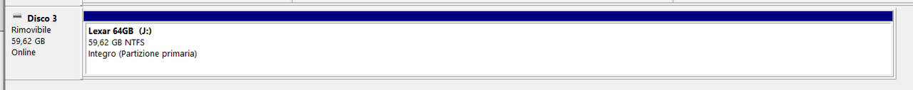

da gestione disco ho queste tre partizioni, di cui posso solo modificare o formattare la prima, ma non estenderla sfruttando lo spazio non allocato.
Sembra quasi come se quella seconda partizione con cui non posso fare niente mi bloccasse l'accesso della prima partizione allo spazio non allocato

Ma è normale che non puoi unire due partizioni se ce ne è un'altra in mezzo.
Se ci sono cose da salvare nella prima partizione (Lexar), salvale da qualche altra parte, esempio il disco rigido del computer.
Poi apri il prompt dei comandi come amministratore, avvia Diskpart e dai un clean alla chiavetta, cancellerà tutte le aprtizioni, anche quelle in cui gestione disco si rifiuta perché di sistema (partizione sistema EFI). Dopo vedi che puoi creare una partizione intera, anche semplicemente con gestione disco.
Se non vuoi lavorare nel prompt dei comandi, installa un programma di partizionamento più evoluto di gestione disco e procedi con lui alla eliminazione delle due partizioni. Esempio MiniTool Partiiton Wizard.
https://www.partitionwizard.com/free...n-manager.html
Occhio che in fase di installazione cerca di installare anche altra roba, deselezionala.
Se vuoi andare di prompt invece:
https://www.achab.it/achab.cfm/it/bl...e-non-funziona
Occhio a selezionare la giusta chiavetta USB, perché se sbagli disco puoi cancellarne altri.

Veramente ho scritto chiaro che non serve alcun tool , basta diskpart fornito con Windows.
disckpart
list disk
select disk
clean
exit

No, il tipo di disco resta rimovibile:
https://i.imgur.com/lMqTmk0.png
Non ci vuole niente a provare.

Grazie mille, ora provo subito

Direi che è andato tutto liscio, grazie mille ancora
