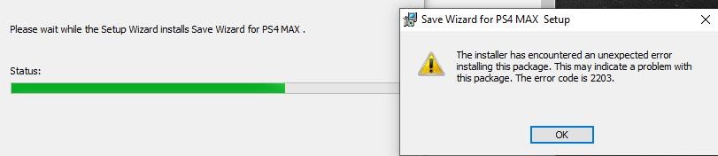

Errore 2203

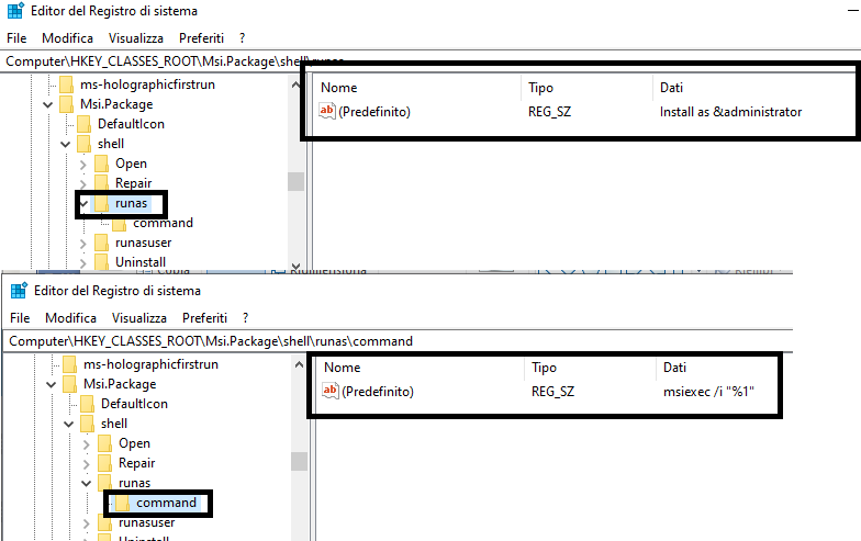

Tempo fa l'avevo risolto ma dopo dei format mi sono accorto che è ritornato
Quando si fanno delle installazioni dal installe WMI di windows 10 ecco che l'installazione viene interrotta da questo simpatico programma
ho provato a fare varie modifiche ai file temp ( compreso quello nascosto nella directory appdata o in C:\Windows\Installer )
oppure modificando il file di registro aggiungendo le seguente voci
ma niente, anche provando ad installare l'applicazione con il tasto destro ed i privilegi amministrativi non si installa
per risolvere ho dovuto installare il programma su 1 altro pc e poi trascinare i file già installati ( fortunatamente funzionanti ) ma non è il massimo
quindi.. come potrei fare? Ormai ho tutto installato e funzionante e non voglio tornare indietro con un nuovo format

DEBUG: Error 2203:  Database: C:\Windows\Installer\inprogressinstallinfo.ipi. Cannot open database file. System error -2147287037
The installer has encountered an unexpected error installing this package. This may indicate a problem with this package. The error code is 2203. The arguments are: C:\Windows\Installer\inprogressinstallinfo.ipi, -2147287037,
MSI (s) (20:70) [23:13:36:157]: Product: Save Wizard for PS4 MAX  -- The installer has encountered an unexpected error installing this package. This may indicate a problem with this package. The error code is 2203. The arguments are: C:\Windows\Installer\inprogressinstallinfo.ipi, -2147287037,
Action ended 23:13:36: InstallInitialize. Return value 3.
Action ended 23:13:36: INSTALL. Return value 3.

sembra l'errore sia questo
