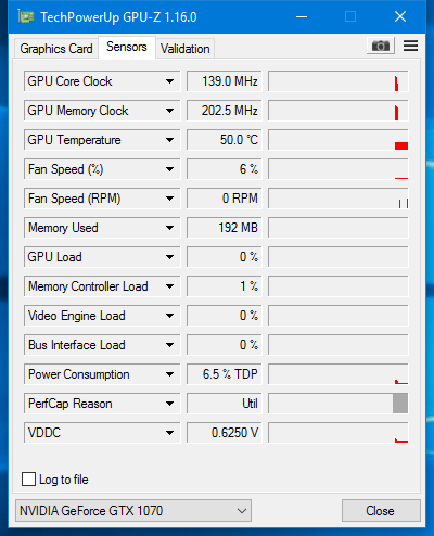

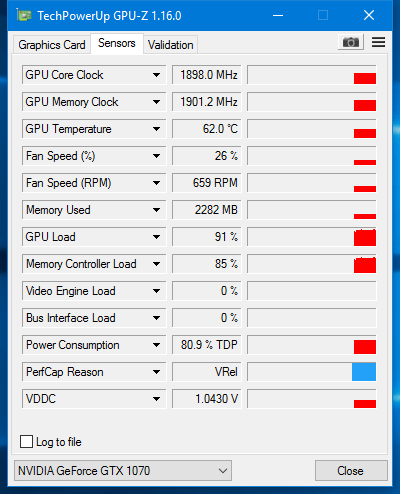

Non capisco da cosa dipenda tutto c'ho. Fra l'altro, con GPU-Z e OpenHardwareMonitor, noto che la scheda grafica, pure quando non sta facendo NULLA, dopo aver acceso il pc, mostra i seguenti parametri:
Mi sembrano strani, anche perché ricordo che i primi giorni la scheda non si alzava a più di 25-30 gradi se non facevo partire nessun gioco, e comunque scendeva dopo 10-15m a 30-25 gradi se smettevo di giocare, invece adesso continua a rimanere a 60 gradi e la GPU Load non scende mai sotto il 90%
L'unica cosa che ho cambiato è stato l'aggiornamento del Driver che mi è stato mandato direttamente sul Nvidia Experience. Da 376.33 a 378.49. Ho pensato fosse stato quello, ma anche adesso avendo rimesso il Driver 376.33 i problemi sono uguali.
Non so cosa fare, ed è la prima volta che ho a che fare con Nvidia. Aspetto qualche risposta.
Ps: Questo screen l'ho fatto non appena acceso il PC (la temperature e a 50 ma solitamente appena acceso e a 22, adesso è alta credo perchè l'ho riavviato e sono passati 30 secondi da che era a 60)

Piccola News:
Mi sono messo ben mezz'ora come un idiota a fissare il monitor, aspettando guardando GPU-Z per vedere quando iniziava ad impazzire la scheda. Ad un tratto, la scheda è andata al 90% di GPU Load come nel primo Screen che ho inserito. Ho guardato il Task Manager aperto di fianco, e l'unica cosa che utilizzava abbastanza CPU (15%) per poter fare qualcosa è il programma "Realtek High Definition Audio Driver". Non so perchè, visto che dovrebbero essere due cose separate, ma appena ho fatto Tasto Destro -> Termina applicazione, la scheda video ha smesso di "funzionare a pieno regime" o meglio, di andare come se stessi giocando a qualcosa, ed è tornata alla "normalità" ovvero 130 mhz di GPU Core, 0% Fan Speed, e 34 gradi, praticamente come il secondo screen.
A questo punto, è il Driver Realtek che mi manda in pappa la scheda video? Io uso solo microfono e cuffie sui due connettori davanti al case, nient'altro (casse etc). Disinstallando il Driver Realtek, smettono di funzionare queste due cose?
Aspetto Notizie.
Erian
Edit: Ho appena fatto un test, giocando per una buona mezz'ora a Tera, cambiando diverse mappe, gli FPS sono sempre rimasti sugli 80-120, chiuso Tera, aperto Dark Souls III, fps fissi a 60. A quanto pare aver terminato l'audio Realtek ha risolto tutto. Adesso non so però cosa fare, non posso mica terminare l'applicazione ogni volta che accendo il PC.. O meglio posso ma mi sembra scomodo... Ditemi Voi! Grazie in anticipo.
