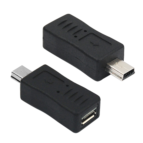

ho un dubbio banale, secondo voi quanta rilevanza ha (se ha rilevanza) la lunghezza di un cavo, (ad esempio usb, di un adattatore, di un'antenna wifi usb, di collegamento di un hard disk esterno, ecc...) sulla velocità di trasmissione dei dati, la stabilità del collegamento/ecc.?
Oppure può influire sulla longevità dell'uscita alla quale va attaccato il connettore? Ad esempio, se attacco un adattatore usb-mini usb, compatto senza cavo, ad una porta usb di uno smartphone, il fatto che sia senza cavo può influire maggiormente sull' "intensità del carico" a livello della porta usb e aumentare la possibilità di romperla?

Lunghezza e qualita' del cavo USB (ma in generale di qualsiasi cavo) ha molta rilevanza. Con un cavo ben schermato e di adeguata sezione puoi tenere un cavo piu' lungo. le specifiche USB 2.0 dicono max 5 m. ma meglio stare col limite di 3 m limite delle USB 3.0, dopo di che' ci vuole un cavo attivo cioe' che amplifichi il segnale.
http://www.yourcablestore.com/USB-Ca...m_ep_42-1.html
Sulla seconda domanda se lasci il connettore adattatore connesso al telefono il rischio di rompere meccanicamente la porta USB, a mio giudizio, aumenta il quanto soggetto a maggiori inciampi contro il connettore che avendo una leva piuttosto lunga agisce nella giunzione. Sono da preferire adattatori a 90gradi con cavetto
non mi piace questo, la leva che fa sulla giunzione e' troppo lunga.
preferisco questo, leva molto piu' corta con cavo che fa da ammortizzatore
