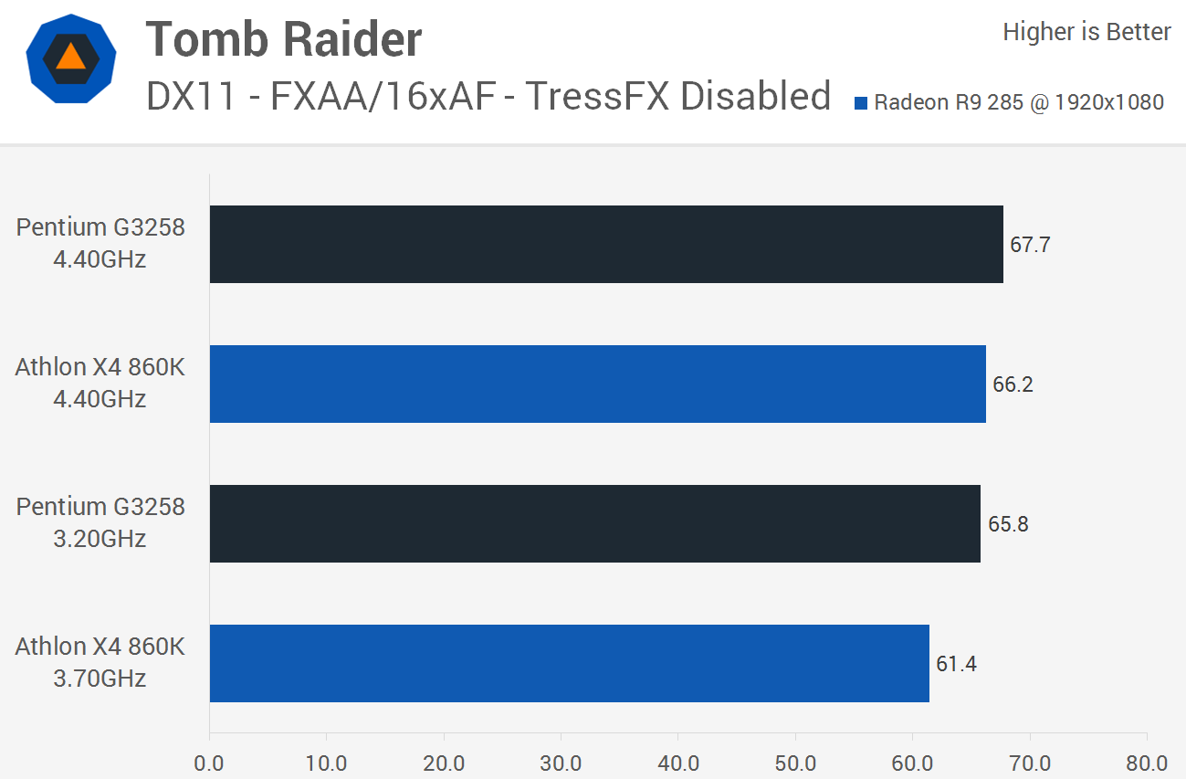

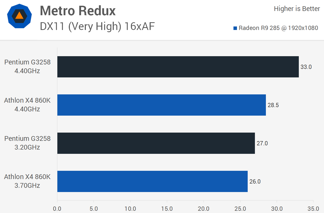

Già lo avevo nominato l'AthlonII ma di fatto non c'è tutta questa differenza anzi.
Se uno lo vuole prendere per i più core OK, ma a livello pratico come prestazioni il Pentium và uguale o forse anche di più (dipende dai giochi):
http://www.bitsandchips.it/images/20...58/coh2avg.png
http://www.bitsandchips.it/images/20.../batmanmax.png
http://www.bitsandchips.it/images/20...258/sf4x16.png
http://www.bitsandchips.it/images/20...ayultraavg.png
http://www.techspot.com/articles-inf...Crysis_285.png
http://www.techspot.com/articles-inf...oshock_285.png
http://www.techspot.com/articles-inf.../Metro_285.png
http://www.techspot.com/articles-inf...nch/TR_285.png
http://www.techspot.com/articles-inf...nch/SD_285.png
http://www.techspot.com/articles-inf...itcher_285.png
http://www.techspot.com/articles-inf...h/GRID_285.png
Quindi secondo me sono entrambe ottime scelte per configurazioni del genere.
