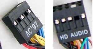

Salve a tutti ragazzi... ho notato che sulla mia MOBO Asus M3N78-CM c'è anche un jack per autoparlanti e una presa microfono sul lato frontale. Mi risulterebbero molto piu comode e quindi vorrei utilizzarle, ma non riesco a farle funzionare, nel senso che collegando le cuffie non c'è nessun audio in uscita. Girovagando per il web ho letto che spesso queste prese non sono collegate alla scheda madre. Ho provato ad aprire il pc, me ne intendo un pò ma questa cosa mi è nuova e non so come muovermi.. qualcuno mi può aiutare ? Cosa devo scrivervi ? Cosa devo fare ? vi servono altre info ?

non c'e' molto che devi scrivere,
semplicemente la presa del CASE riguardante le prese frontali
per audio e usb deve avere dei cavetti gia' pronti
(chiaramente agganciati al case, ma liberi dall'altra parte)
che devono combaciare sul lato libero ai giusti slot sulla scheda madre.
Il manuale della scheda madre ti segnala quali nomenclature e dove inserirle
e tu devi trovare le medesime scritte sui cavetti del case.
Quelli perl'audio di solito sono un po' e hanno scritte tipo
Fl - Fr - gnd - Mic, etc... (frontale sinistra, frontalre destra, messa a terra...)
se sei molto fortunato li hanno gia' messi tutti insieme in un unica presa, altrimenti
devi inserire un pin alla volta.
http://i294.photobucket.com/albums/m...B/DSCN0035.jpg
https://encrypted-tbn2.gstatic.com/i...87A4F0dUOWlPA4
http://www.asrock.com/support/faq/20060421-01.gif
Sound Fun 1 - 2 - 3 - 4 - 5 - 6 - 7 - 8 - 9
