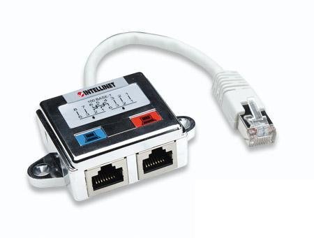

Sdoppiare presa di rete
Vado subito al sodo:
ho una presa di rete che esce dal muro e ci attacco il pc, ora mi è arrivata la tv nuova con presa di rete e vorrei connettere pure quella, dovrei quindi sdoppiare la presa di rete esistente, esiste un modo di farlo, tramite hub, swich o altro, SENZA necessità di alimentazione?
Grazie!

Originariamente inviato da riporto Guarda i messaggi
Dall'altro capo del cavo che termina nella presa a muro che cosa c'è? Se c'è uno switch (oppure un router con switch integrato) con una porta libera puoi usare una coppia di ethernet splitter.

Dall'altro capo della presa c'è il router che sta in un'altra stanza. Volendo ha ancora una porta libera, ma tirare un altro cavo...
Non ho capito in cosa consisterebbe la tua soluzione.
Esattamente quello che ho detto: usa una coppia di ethernet splitter. Qualcosa di simile
con due cavetti patch colleghi due porte libere del router alle due prese dello splitter. Alla presa dall'altra parte ci colleghi il cavo che va nella presa a muro dell'altra stanza. Lì fai la cosa inversa, cioè colleghi con un altro cavo patch la presa a muro alla presa singola da un lato dello splitter. Alle due prese dall'altro lato ci colleghi i due computer.
Funziona solo con la fast ethernet (100 mbps) che utilizza solo due delle quattro coppie del cavo UTP.
È più chiaro ora?

Messaggi: 2354
Molto chiaro direi!
Deduco che per pochi euro si trovino confezioni con già i due splitter e i necessari cavi dentro no?
Molto chiaro direi!
Non credo che vendano anche i cavi. Comunque sul noto sito di aste online al momento ce ne sono diversi con prezzi variabili da un euro (da Cina e HK) a poco più di cinque euro cadauno. Ce ne sono a tre prese (come quello della foto di cui sopra) oppure con due prese da un lato e un cavetto patch con connettore RJ45 dall'altro. La scelta dell'uno o dell'altro tipo dipende da come è il cablaggio. Nel tuo caso dal lato della presa a muro puoi utilizzare quello con il cavetto patch integrato da un lato (che andrebbe collegato direttamente nella presa a muro).
Dal lato del router dipende. Se hai anche lì una presa a muro che va nell'altra stanza puoi usare lo stesso splitter. Se invece hai un cavetto con il connettore RJ45, allora devi usare quello a tre prese.
Ho trovato qui qualcosa di molto utile!
Se hai già tutta l'attrezzatura (crimpatrice) e quel minimo di manualità necessaria potrebbe valere la pena di tentare, altrimenti spendi sicuramente di più e con l'incertezza dei risultati.

Messaggi: 2354
Ho tutto, ho tutto! (a parte le presine a muro...)
Ma ora il mio dubbio è: il decadimento delle prestazioni è notevole?
Ok che in contemporanea non verrebbero utilizzati praticamente mai, ma visto che un canale è riservato al pc non vorrei ritrovarmi poi con una linea "castrata"...
Se il lavoro è fatto bene, dovrebbe essere poco significativo. L'ethernet fino a 100 mbps utilizza solo due delle quattro coppie di un cavo UTP. Gli splitter utilizzano le altre due coppie per far viaggiare il collegamento per un altro dispositivo. In teoria i due segnali che viaggiano su coppie molto vicine fisicamente potrebbero generare delle interferenze reciproche, per cui sempre in teoria, ciò potrebbe in qualche modo limitare la banda disponibile a qualcosa meno dei 100 mbps teorici.
Poi bisogna fare i conti con la realtà. Se l'attività prevalente dei due PC connessi con lo stesso cavo è l'accesso a Intenet, allora gli effetti dell'uso degli splitter è praticamente inesistente, dato che la banda massima disponibile è nettamente inferore a quella teorica dell'ethernet.
Se invece i PC sono utilizzati pesantemente per attività di scambio file in intranet, allora forse il throughput potrebbe risentirne ma, pur non avendo esperienze dirette in tal senso, a mio giudizio in modo non significativo.

Con fastweb la storia è diversa. Non potrai mettere gli split ethernet.
Fastweb ha un limite di 5 pc collegabili al suo hag in dotazione.
L'unica soluzione è quella di interporre un broadband router nel tuo caso anche wireless (router senza modem adsl integrato) fra l'hag e i cavi di rete.
