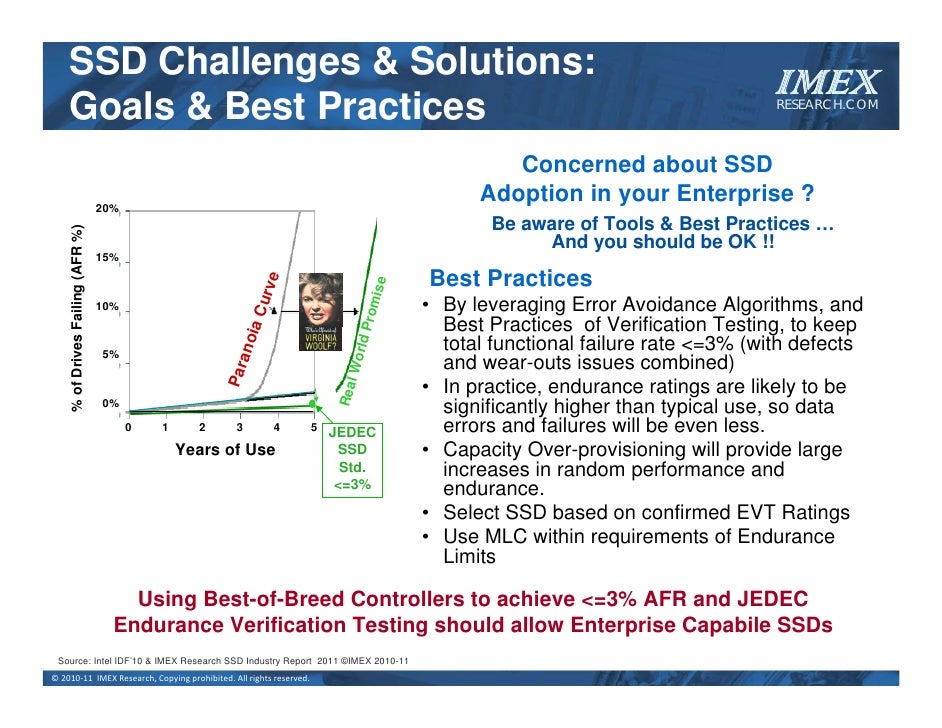

Tanto per citare quello che s12a ci ha tirato fuori dal cilindro
https://image.slidesharecdn.com/ssds...?cb=1320254984
curva della paranoia ahahaha! (morto)
Originariamente inviato da s12a Guarda i messaggi
Il limite di cicli di scrittura (1200 cicli per i Samsung 840/840EVO o comunque attorno a 1000 con memorie TLC in genere di fascia consumer) per il quale le memorie NAND sono progettate e che in soldoni decreta il raggiungimento dell'indicatore di usura al 100% dovrebbe essere con i dati aventi un tempo di ritenzione residuo di un anno. Per gli SSD enterprise è di 3 mesi. A memorie nuove questo tempo è più lungo, spesso viene menzionato >10 anni.
Tuttavia le specifiche JEDEC non fanno menzione alcuna della velocità di lettura che l'SSD dovrebbe mantenere arrivati a tale limite. Se i dati rimangono leggibili ed integri come sono stati memorizzati, magari anche solo a 5 MB/s, la specifica è sulla carta rispettata.
https://www.slideshare.net/IMEXresea...terprise-cloud
Senz'altro è così. Una lettura dei dati alta ma con un tasso di errore entro determinati parametri.

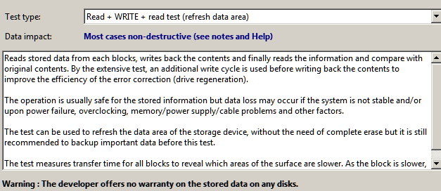

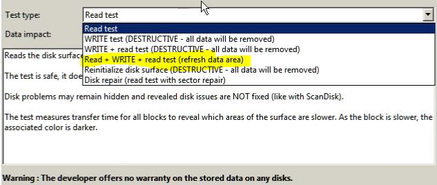

Un alternativa è la funzione equivalente di HD Sentinel Pro.
qual è?
Syk è offline   Rispondi citando il messaggio o parte di esso
Old 16-02-2020, 16:59   #16813
giovanni69
L'Avatar di giovanni69
Messaggi: 24169
Read + WRITE + read (refresh data area)
Questa (serve licenza):

ho la versione 5.01
quando seleziono il disco ho queste possibilità di test
edit:
ho aggiornato alla 5.6 e vedo che i test possibili sono sempre quelli

Originariamente inviato da Syk Guarda i messaggi
ho la versione 5.01
edit:
Sì, certo, vai avanti e vedrai poi nei 'Test Type' l'opzione che ho mostrato nel post precedente. Serve versione Pro.
