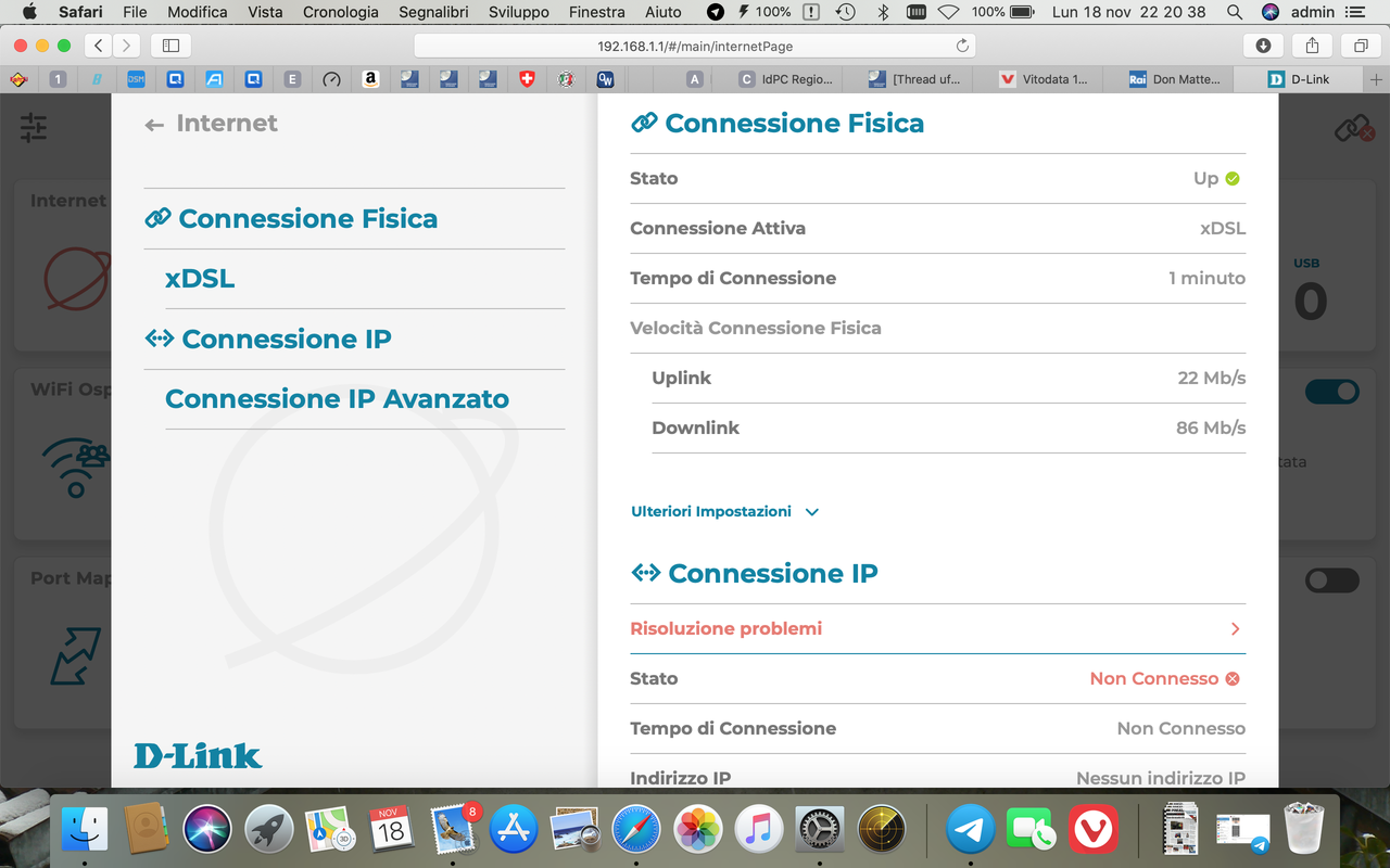

Primo problema !: ieri sera dopo una settimana di stabilita' con valori 102/22M verso le 23 va via la linea. Resta acceso solo il led power. Rimetto il Tim Hub, stessa cosa. Non c'era alcuna connessione anche con quest'ultimo che ovviamente lascio collegato tutta la notte sperando in un disservizio momentaneo. Stamattina mi accorgo che la linea e' ritornata con questi soliti valori del Tim Hub :
Stato DSL
Up
DSL
abilitato
DSL tempo di funzionamento
1 ora 53 minuti 47 secondi
Massima velocità di linea
29.96 Mbps 95.53 Mbps
Velocità di linea
21.6 Mbps 96.8 Mbps
Dati trasferiti
64.46 MBytes 318.61 MBytes
Potenza
-1.2 dBm 13.7 dBm
Attenuazione di linea
4.9, 23.9, 36.4, 41.7 dB 12.8, 31.0, 57.4 dB
Noise Margin
9 dB 5.6 dB
Rimetto in funzione il Dlink e con mia grande sorpresa la velocita' dagli originali 102/22 passa a 88/22 con uno speed test che mi da 76 Mega. Allora rimetto di nuovo il modem Tim e ritorno ai valori abituali che sono quelli postati. Non riesco a capirci piu' una beata mxxxhia!! Quei messaggi ( il server non puo' configurare....... ) che si ritrovano costantemente nei log di tutti i modem non tim che ho avuto ( Fritz Box 7590 - 7530 e quest'ultimo dlink ) c'entrano qualcosa o sono io che sto diventando paranoico? A questo punto cosa mi consigliate di fare col Dlink resetto e rifaccio il setup daccapo?
Ultima modifica di Carmine59 : 16-11-2019 alle 09:55.

Giovanni forse non sono stato abbastanza chiaro e mi scuso. Ieri sera non c'e' stata disconnessione, ma e' venuta a mancare proprio la linea. Per scrupolo ho ricollegato il Tim Hub i cui led mi confermavano che non c'era assolutamente segnale. Ho lasciato collegato per tutta la notte il Tim Hub nella speranza che si trattasse di un disguido momentaneo. Infatti stamane la linea e' ritornata e si leggevano i soliti valori di attenuazione e di velocita' in dow/up. Rimonto di nuovo il DVA 5503 e mi ritrovo con circa 20 Mega in meno. Per controriprova ho ricollegato l'hub e da circa 7 ore ho i valori che ho sempre avuto abitualmente con il modem Tim :
Stato DSL
Up
DSL
abilitato
7 ore 48 minuti 43 secondi
29.96 Mbps 97.09 Mbps
Velocità di linea
21.6 Mbps 96.8 Mbps
Dati trasferiti
148.32 MBytes 894.33 MBytes
Potenza
-1.2 dBm 13.6 dBm
Noise Margin
9 dB 5.8 dB
Ti ricordo che gia' da qualche mese sono con un profilo SOS settato a 6 db e per me questi valori sono accettabilissimi. Ho il timore che riattaccando il DVA i sistemi possano indurre una riprofilazione a 12db. Quindi riassumendo non c'e' stata disconnessione ma solo un disservizio sulla rete, ma nonostante si sia risolto, il DVA ha perso d'un colpo 20M. Cosa devo fare ? reset e nuovo setup? I log che dicevo sono i seguenti e piu' o meno sono gli stessi che leggevo nei router AVM e credo facciano riferimento al servizio TR-069 che ogni ora controlla se ci sono aggiornamenti:

Quei messaggi TR-069 che @Carmine59 trova nel log del suo nuovo DVA-5593 e che ha postato NON SONO messaggi relativi a tentativi di connessione all'ACS di TIM..
sono tutti tentativi di accesso ad un ACS di DLink EU (?????)
Payload ready. Now sending to ACS...
Connecting to acs.dlink.eu, port 8018
per farci cosa occorrerebbe chiedere loro....
Di sicuro non sono tentativi di connessione all'ACS del provider TIM, come ad es. quelli che mi trovavo quando avevo ancora TIM e per gioco facevo dal FRITZ!Box il login a Tim con l'account CWMP
ebeb è offline   Rispondi citando il messaggio o parte di esso

Avendo come linea guida, forse per deformazione professionale, quella di non giudicare cose che non conosco e che non posso provare, ho acquistato questo g........ per un raffronto con i miei FRITZ!Box..
Nelle immagini che potete vedere sopra sono riportate le velocità di connessione di entrambi.
Come si nota il 7590 si connette a 20Mb in più del DVA-5593.
Quindi il tanto decantato chipset BROADCOM non sviluppa neppure verso DSLAM equipaggiati BROADCOM prestazioni miracolistiche.
Considerato che in precedenti test di cui avevo postato i risultati avevo ottenuto prestazioni paragonabili (con scostamenti nell'ordine di qualche Mb) con il Draytek Vigor 165, il FRITZ!Box 7590 ed il TIMHUB, forse la ragione "potrebbe" essere in un software (almeno in ambito e per la componente DSL) non all'altezza.
Ed il software, per chi ne mastica, è oggigiorno la componente DETERMINANTE in termini di prestazioni nell'utilizzo di HW simili (od uguali).
Considerato poi che pur essendo questo apparato un prodotto recente il FW è ancora fermo alla versione originaria A1 (may 2019), quindi con una frequenza di sviluppo inferiore anche a quanto avviene in casa AVM.
Per quanto mi riguarda quindi od andrà a finire nelle pagine del mercatino o ad incrementare di una unità i prodotti Marketplace di A....n
p.s. ah, dimenticavo. Senza nulla toccare impostare modificare ha riempito il log di messaggi TR-069, ai quali non ho dedicato neppure un secondo per capire a cosa mai si riferissero..
