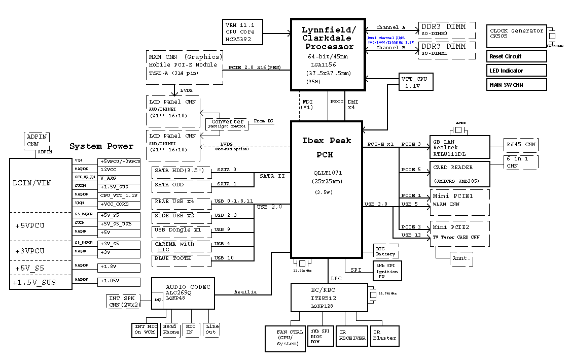

Non è pratico caricare foto direttamente sul forum.
Caricale su un sito preposto tipo imgur, tinypic, imgbb... e poi posta il link
Comunque guardando le foto che trovo in rete sembrano identici, e questo schema mostra che potrebbe essere effettivamente l'uscita video che arriva dalla cpu
Leggo (Non-MXM option) sulla linea che collega il chipset al secondo LCD panel Connector.

Si mi sa che hai ragione stasera riguardo bene quindi potrei in teoria connettere lcd all'altro connettore e vedere che succede sperando che non si guasti qualche cosa. Che ne dici? Che ne pensi? Potrei creare un guasto o semplicemente non funziona?

Non può essere nient'altro quel connettore.
Impara a caricare foto su uno di quei siti, prima o poi ti tornerà ancora utile.

Eureka..... Grande.... Ieri con il tuo schema e i tuoi consigli spostando il connettore sull'altro il monitor funziona e sembra che va tutto ok. Grazie grazie.... Quindi a sto punto in teoria potrebbe anche funzionare in questo modo senza la scheda aggiuntiva. Che cosa si perde. Forse in qualità di immagine? O così funziona ma soffre il tutto? Che consigli la compro e ce la rimetto?

Non dovrebbe cambiare nulla in qualità di immagine ma solo in forza bruta per i giochi 3d.
Magari i contatti sono ossidati essendo rimasti all'aria e alla polvere per anni. Prova a spazzolare i contatti con del disossidante secco ed un vecchio spazzolino.
Oppure è un tua percezione essendo abituato a monitor migliori.
