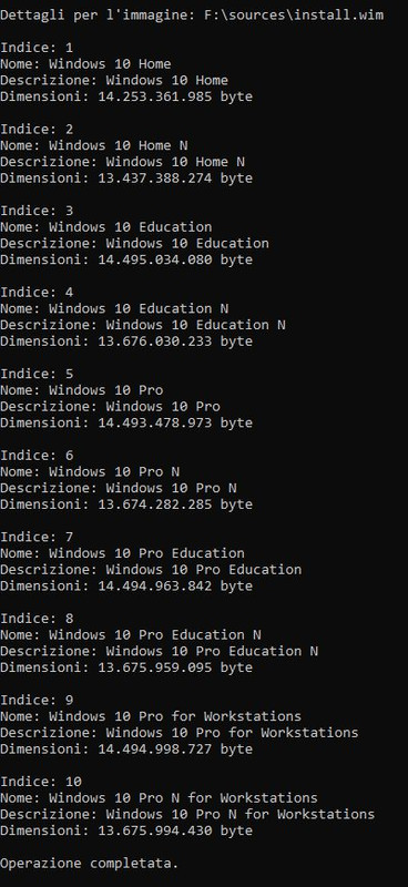

How to See Full Details about a Windows 10 ISO file
Vorrei vedere se possibile l'output del comando indicato al punto 4 (quello dove c'è cmd aperto con tutti i vari index)...

Originariamente inviato da Averell Guarda i messaggi
L'iso è stata scaricata dalla solita macchina giusto?
ecco l'output
L'ISO è stata scaricata da altro PC, ma nelle varie prove che ho fatto, da una delle 2 macchine incriminate ho scaricato il Media Creation Tool e fatto aggiornamento... inutile dire che mi sono ritrovato con l'enterprise!! E comunque con la stessa ISO sono riuscito ad aggiornare un PC da 7 a 10 Pro senza difficoltà.

Gli indici 9, 10 non sono sicuramente presenti nelle ISO che in genere scarichiamo noi (vado ad occhio perché io nemmeno conoscevo quelle particolari versioni).
Da dove l'hai scaricata?
Il problema sicuramente è lì...

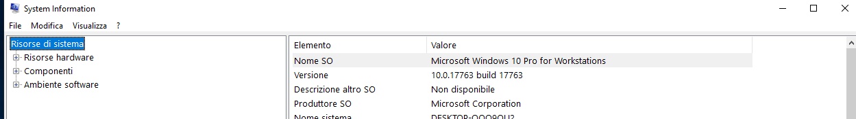

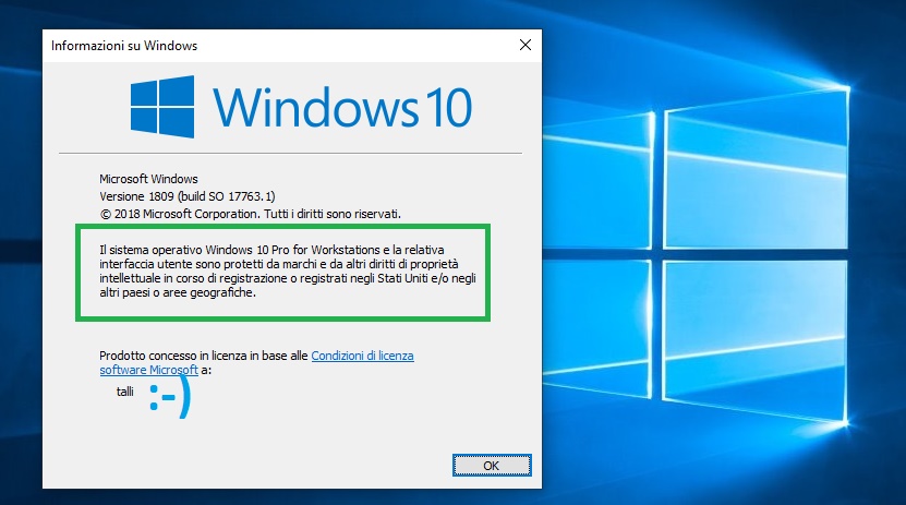

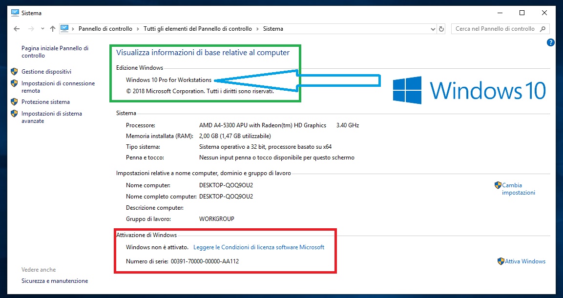

Ecco a Voi W10 Enterprise, ma daiiiiii ……….
Dov' è questo W10 Enterprise ? Sul satellite o su marte, venere……...
Chiaramente il SO appena installato, non è attivato, come fa vedere il rettangolo rosso, perchè è stato installato per prova, per vedere se usciva l' Enterprise o........ed è uscito o..........ovviamente
Sistema
Windows Script Host
Winver
SystemInfo
Perchè facendo l' installazione in place, sia successo che è uscito un W10 Enterprise.............non lo so.
Per ovviare al problema, basta fare un' installazione da zero!
