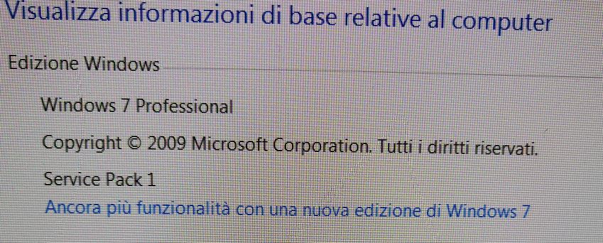

Old 10-03-2019, 14:16   #7
anasazi
Iscritto dal: Jun 2001
Messaggi: 80
Rieccomi... allora diciamo subito che è andato tutto bene, ora il PC che aveva windows 7 Pro ha Windows 10 Pro, inoltre senza dover inserire numeri di serie, si è digerito la licenza da solo come mi aspettavo. Grazie a Tallines per aver postato il link da cui ho potuto scaricare la versione che mi serviva.

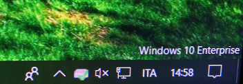

Anasazi io non capisco come fa a installarti W10 Enterprise scaricando l' Iso di W10 (Home e Professional) dal sito della Microsoft........ mi sembra una stranezza cosi strana, che non sembra neanche vera
Io sto usando W10 Professional, dopo aver scaricato con il Media Creation Tool della Microsoft, l' Iso di W10, dalla Microsoft.......
Scarica W10 da qui e vedi se succede la stessa cosa >
https://tb.rg-adguard.net/public.php
Al limite ti tieni W10 Enterprise.........ehh però come lo attivi ?
Acquistano on line una licenza per W10 Enterprise ? Anche........

io sono incredulo quanto te, figurati quando vedo ripartire il pc e mi ritrovo l'enterprise che oltretutto manco funziona, sulla macchina su cui sono riuscito a fare l'upgrade zero problemi ha funzionato tutto subito. Come dicevo, dopo l'ultimo reboot, lo schermo è nero (problemi con la scheda video?) vedo solo il puntatore del mouse che posso muovere... dopo parecchio (20 minuti circa) appare il desktop, durante il setup ho provato anche a dirgli di non scaricare gli aggiornamenti ma alla fine sempre stesso risultato, quasi quasi quando rifaccio tutto faccio un po' di screenshot. Intanto grazie per la risposta!!

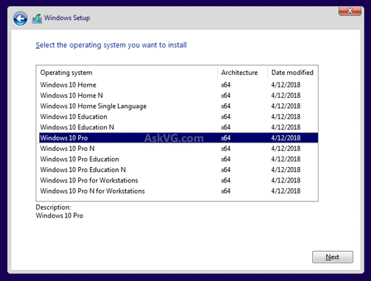

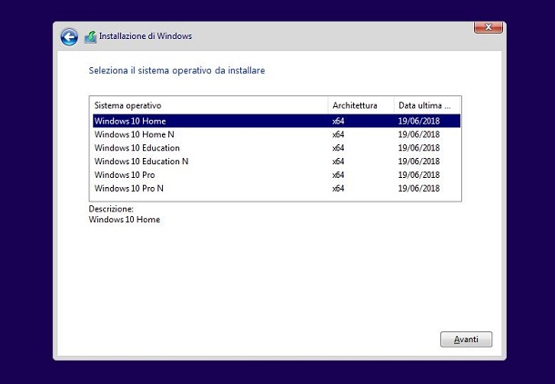

Ma scusa un' attimo, quando fai l' installazione di W10, non ti esce questa finestra di scelte ? >>
Al limite possono apparirti, anche altre versioni di W10, ma non l' Enterprise............
Perchè non c'è, non esiste in questa lista W10 Enterprise
Non esiste W10 Enterprise nell' Iso scaricata ne dalla Microsoft, ne da Tech Bench by WTZ .

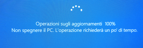

La lista mi esce se faccio il boot tramite usb ma poi non mi installa windows perchè trova già windows 7 sulla macchina e mi dice di partire con l'OS del PC e successivamente fare il setup che c'è su usb. Vedo di mettere qualche screenshot...
parto da questa situazione
faccio partire il setup da usb
ora mi chiede di far partire l'installazione
arrivo fino al termine e finita questa fase fa l'ultimo reboot
alla ripartenza viene fuori il solito benvenuto su sfondo colorato, faccio gli ultimi controlli... quasi finito... poi schermo nero con il solo puntatore del mouse, dopo circa 10 minuti compare il desktop...
Ecco questo è esattamente ciò che succede, ho il timore che l'unica soluzione sia piallare tutto e partire da zero ma era proprio quello che volevo evitare, poi certo, mi piacerebbe capire come può accadere una cosa del genere, se ti viene qualche idea ben felice di ascoltarti

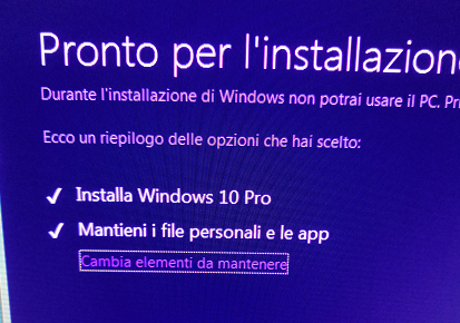

No aspè, c'è qualcosa che non quadra...........tu hai fatto l' installazione in place, non l' installazione da zero........gigi sulle rive del Tamigi
Quando esce mantieni i file etc etc etc.........è un' installazione in place......
Dov'è la schermata di scelte dei SO ?
Devi fare l' installazione Pulita e azzerare W7 che hai adesso.........devono apparirti queste schermate:
1a schermata di scelte > Lingue
2a schermata di scelte > Installa - Avvio del programma di installazione
3a schermata di scelte > richiede il product-key, che puoi saltare, selezionando la voce > Non ho un product Key
4a schermata di scelte > ti mostra i vari SO, quali W10 Home, W10 Professional......
5a schermata di scelte > Comunicazione e condizioni di licenza applicabili .

Visto che facendo l' installazione in place ti ritrovi W10 Enterprise..............
A sia chiaro, poi se vuoi tenerti W10 Enterprise, tienilo
Ma poi l' Enterprise, una volta che ti viene installato, è attivato ?.......
Purtroppo non si attiva ma mi sa che è giusto così... ad ogni modo, ricaverò il product key e farò installazione da zero, a quel punto non penso proprio avrò più il problema dell'enterprise... aggiornerò comunque il thread su quanto riuscirò a fare.
Ti devo ringraziare per la mano che mi stai dando su questo argomento è veramente molto apprezzata

Old 17-03-2019, 17:37   #19
tallines
L'Avatar di tallines
Messaggi: 50674
Originariamente inviato da anasazi Guarda i messaggi
Ahhh non si attiva.........al limite volendo puoi acquistare un product-key per W10 Enterprise, però sinceramente la cosa è cosi strana, che io non lo farei
Parlo dell' acquisto del product-key per W10 Enteprise
...ad ogni modo, ricaverò il product key e farò installazione da zero, a quel punto non penso proprio avrò più il problema dell'enterprise...
Ottima idea
Si tienici aggiornati .
Di niente, figurati, grazie a te .
L' importante è che tu riesca a risolvere .
Poi se vuoi, puoi ringraziarmi, non prima di aver risolto
