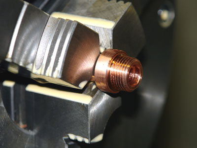

Grazie a tutti per i commenti, complimenti,.......
.....ma un grazie particolare per la vostra presenza!

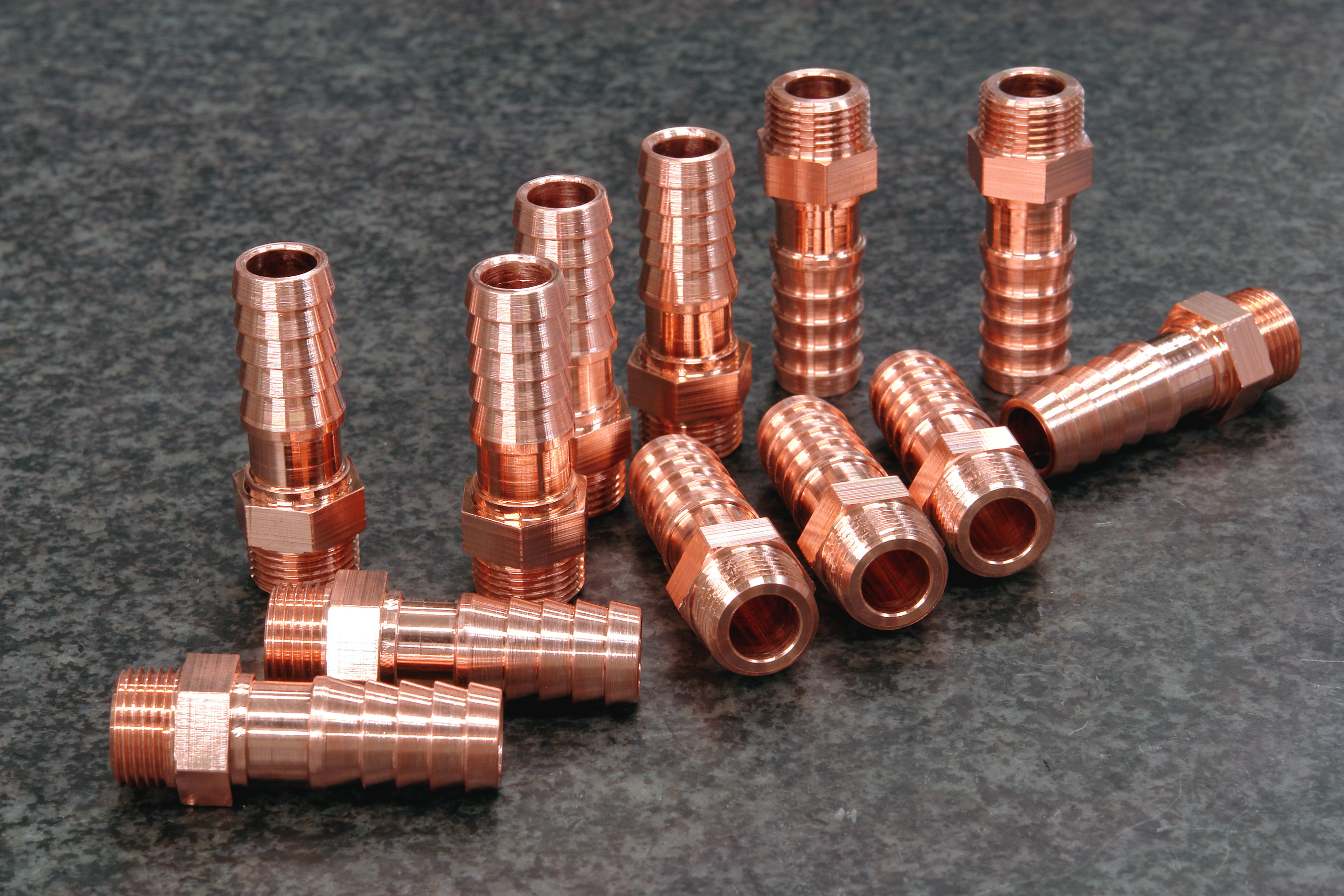

Il coperchio, per il momento, rimarrà così perchè non ho trovato ancora una soluzione che mi soddisfi, mentre l'hardware sta per arrivare!

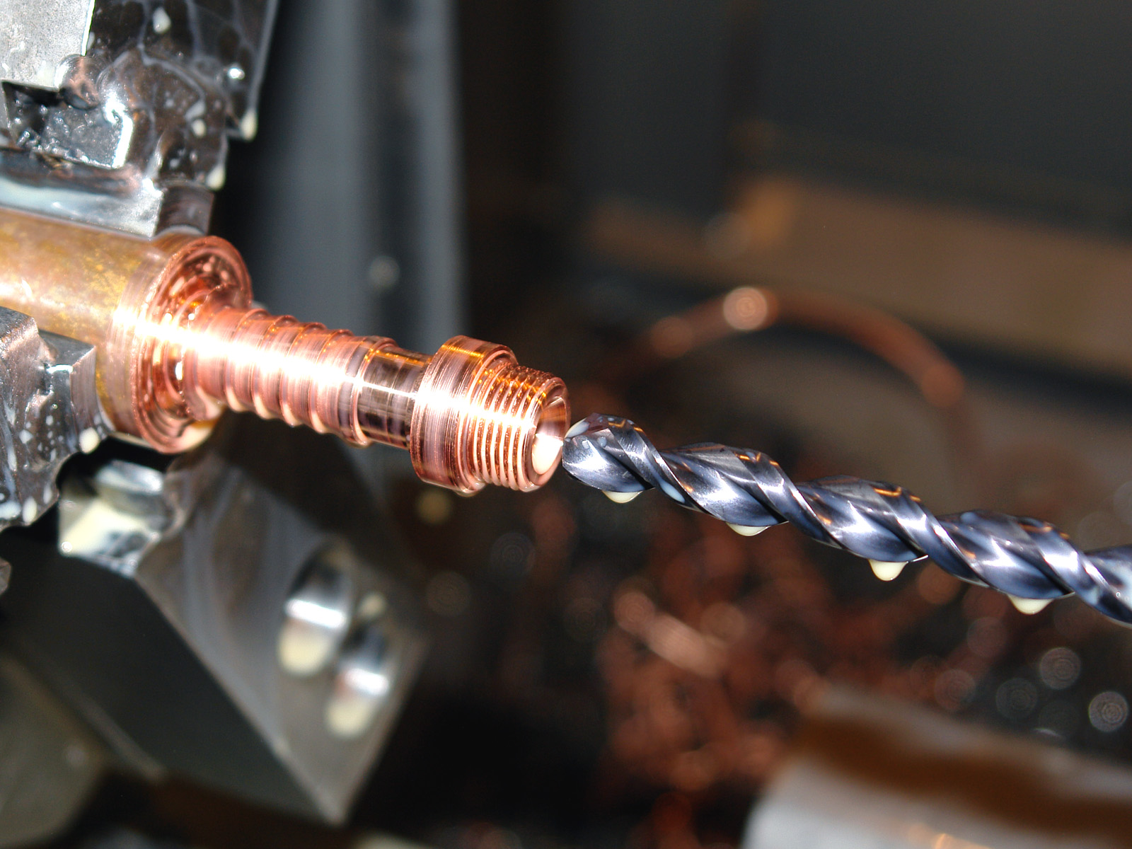

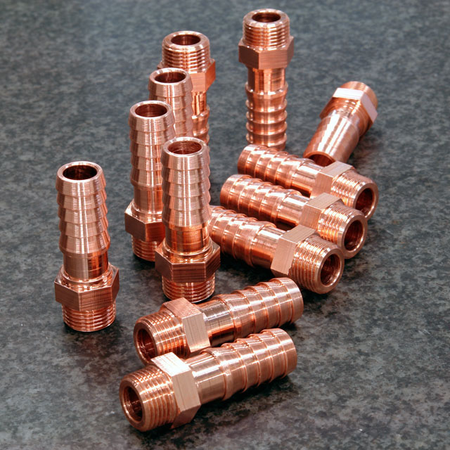

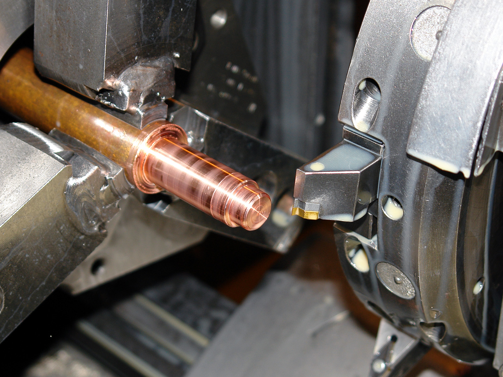

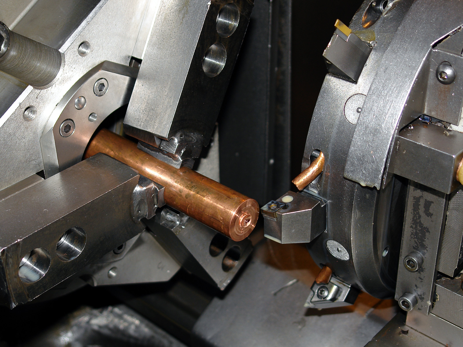

Update - Raccorderia in rame
Questi particolari saranno utilizzati nella parte posteriore del case dove c'è il passaggio dell'acqua dalla WS verso i WB all'interno del pc. Ho scelto di costruire questi particolari in rame perchè in questo modo posso posizionare delle sonde termiche per monitorare le temperature del liquido.

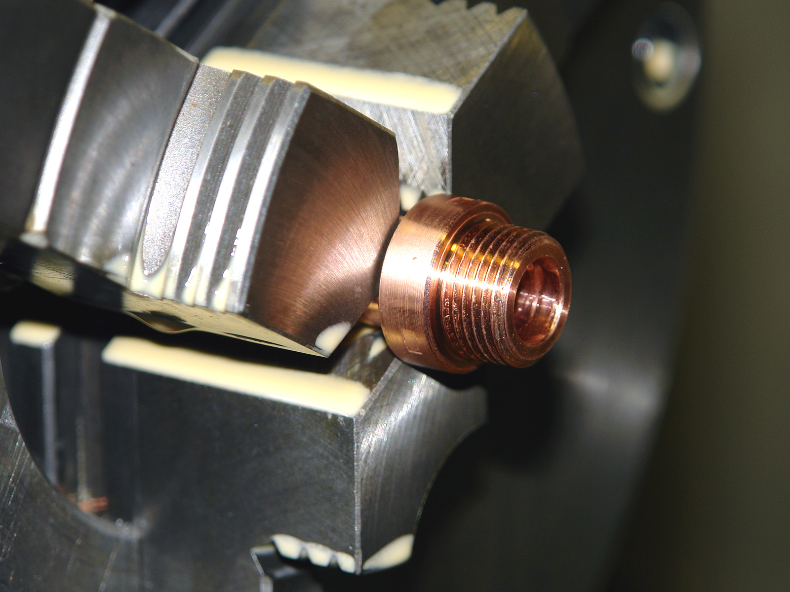

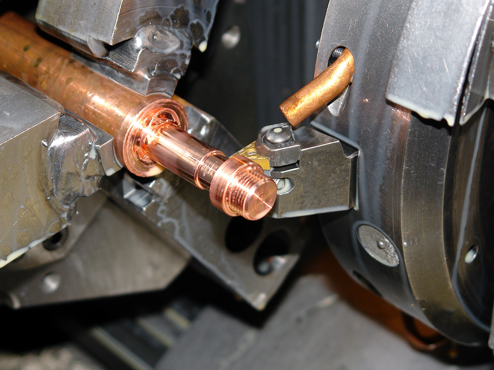

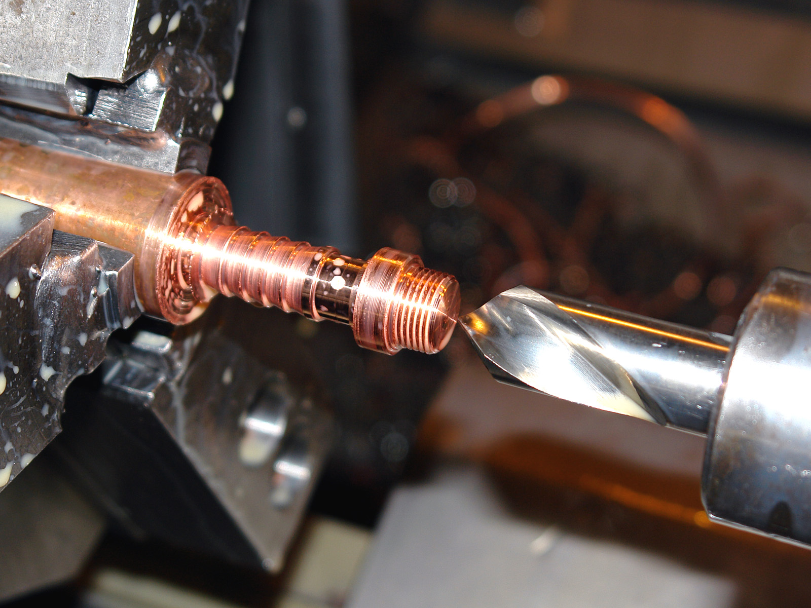

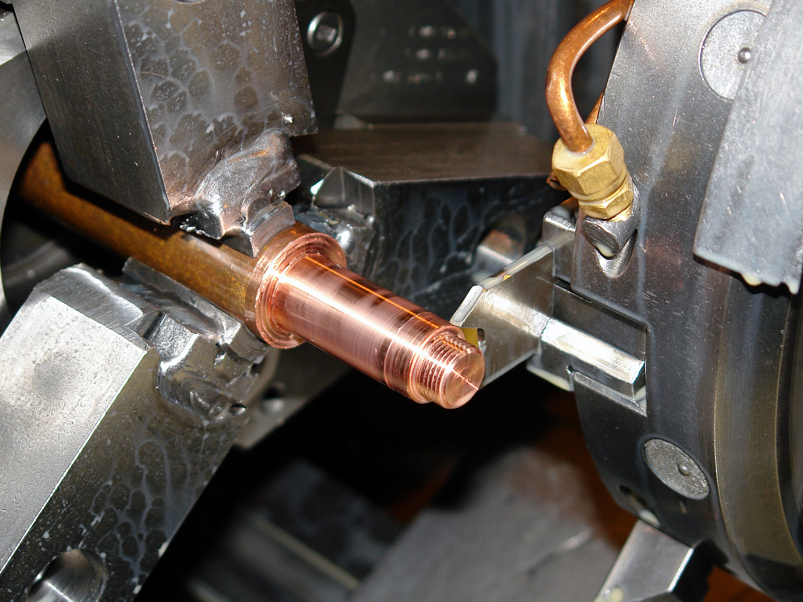

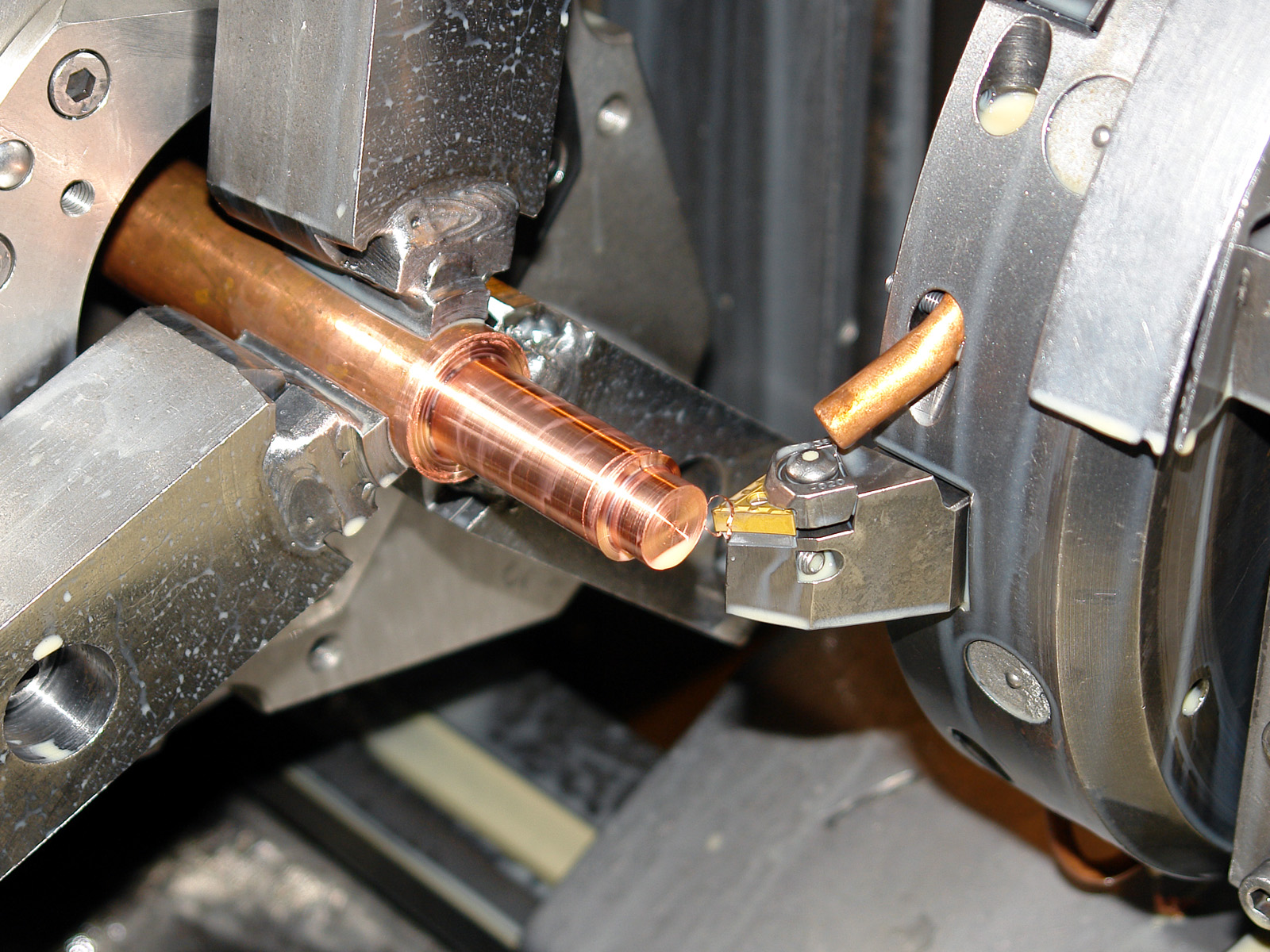

Alcune foto delle fasi di lavoro su tornio CNC, quello vecchio....
Z O O M !
Z O O M !
Z O O M !
Z O O M !
Z O O M !
Z O O M !
Z O O M !

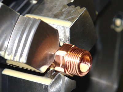

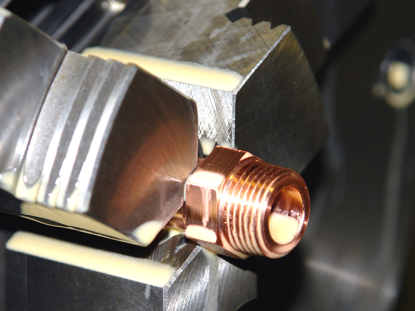

Due immagini della lavorazione su centro CNC, l'esecuzione dell'esagono per la chiave da 18
Z O O M !
Z O O M !

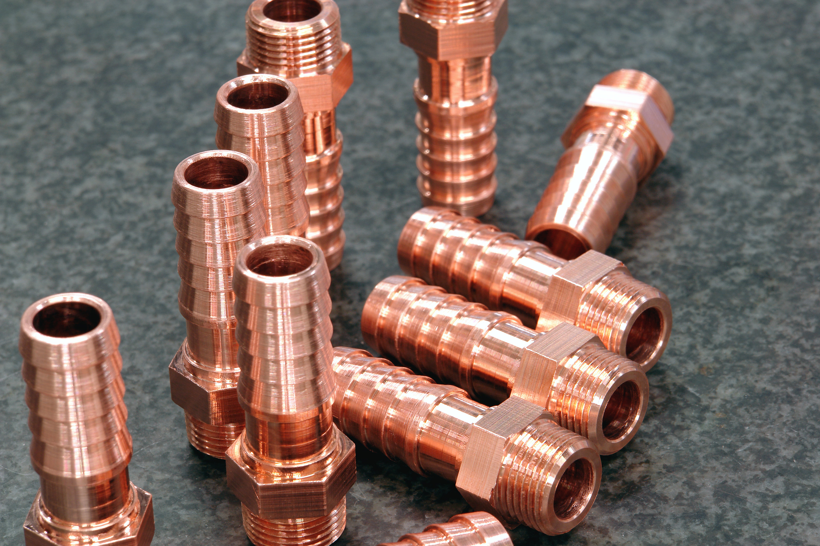

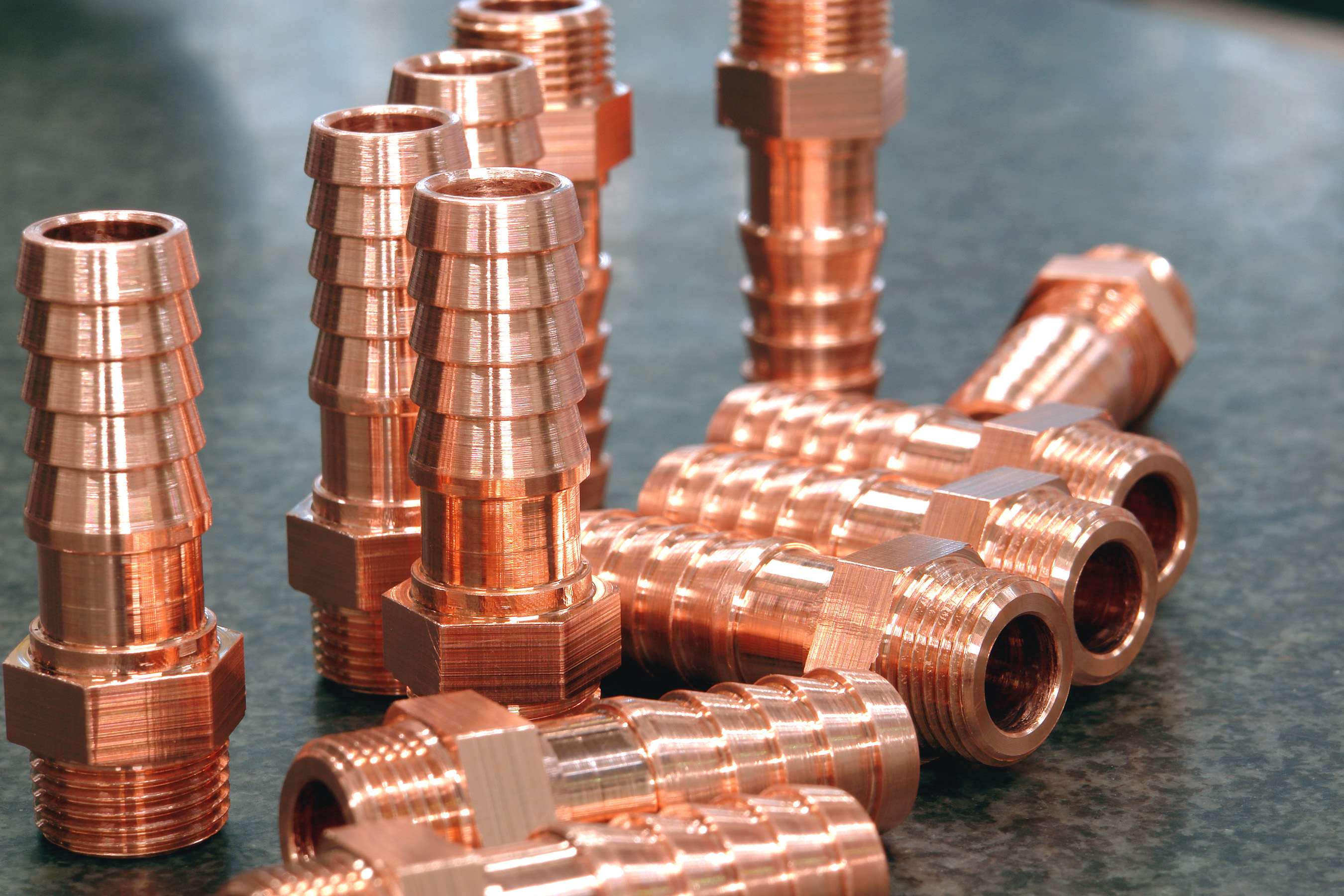

...e una serie d'immagini dei pezzi rifiniti e pronti per il montaggio.
Z O O M !
Z O O M !
Z O O M !
Z O O M !

G69T è offline   Rispondi citando il messaggio o parte di esso

non lasci proprio nulla al caso!La raccorderia,un modder qualsiasi l'avrebbe comprata,tu invece ci hai messo del tuo anche qui!!Complimenti come sempre!
hir79ole è offline   Rispondi citando il messaggio o parte di esso
Old 15-09-2006, 21:14   #36
dj_ste
L'Avatar di dj_ste
Iscritto dal: Feb 2006
Messaggi: 1644
mai visto qualcuno progettarsi e costruirsi anche i raccordi!!!
mamma miaaaaaa

In rame sono veramente stupendi...
Ma (non vorrei dire boiate, nel caso sparami ) non si vengono a creare problemi usando parti in alluminio ed altre in rame in un sistema a liquido???
Mi pare di ricordare che uno dei due metalli in questione si corroda, depositandosi sull'altro, rischiando perdite nell'impianto...
Illuminami...

Originariamente inviato da Tarm@
Illuminami...
Bye
Si, ma penso che abbia calcolato la cosa (alla fine è stato pure in TAna ).
Anzi, deve averla calcolata visto che anche il WB ha la base in rame e i radiatori sono in rame, quindi il fenomeno di corrosione galvanica si attuerebbe anche senza quei raccordi.
ovviamente io so questo...il maestro avrà cura di precisare...
Illuminami...
Bye
Elettrolisi
