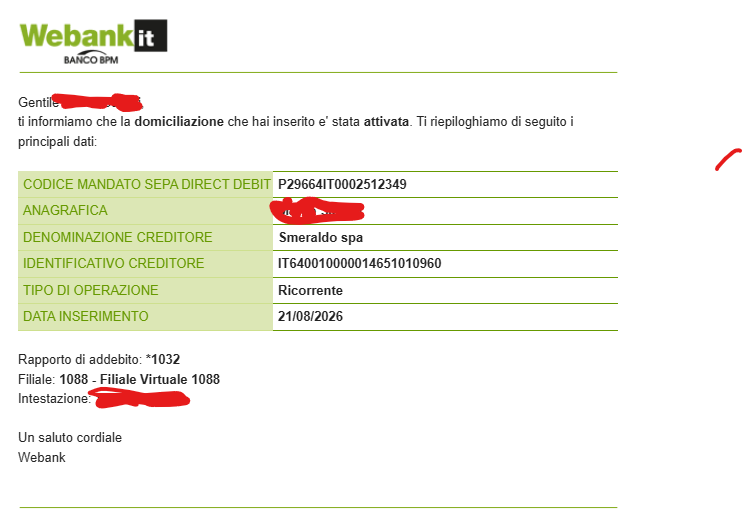

ricevuto email per cambio da tiscali a smeraldo spa.
sperem
sperem
Io il mese scorso ed è funzionato tutto, peccato che da quando non arrivati questi di Smeraldo la linea sia peggiorara con saturazione che se prima era solo in certi orari ora è costante.
