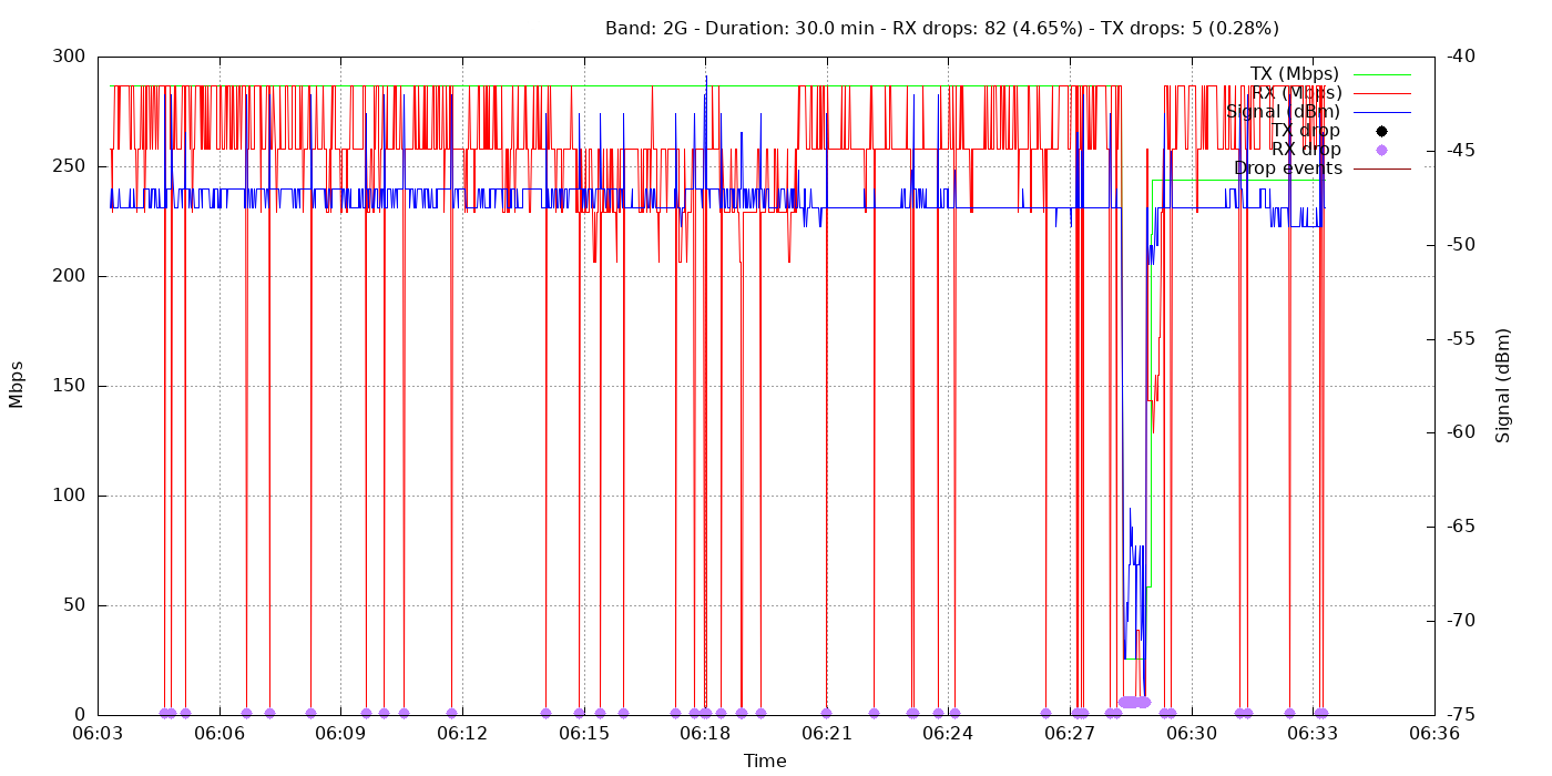

Ciao a tutti,
continua la mia odissea con il "nostro"... Per evitare di doverlo riconfigurare ho continuato a usare le LAB ma a tutto c'è un limite. Infatti con la Lab 133572 (la penultima a oggi...) tutti i device hanno mantenuto l’IP statico che avevo assegnato loro ma pochissimi hanno mantenuto il nome/alias: viene quindi meno il motivo del rimanere sulle Lab Inoltre, alcuni dispositivi risultano connessi (anche da oltre 10-12 ore sugli AP), ma dalla LAN o non rispondono al ping oppure hanno latenze > 5000 ms (!) questa è la sorpresa di oggi! La sorpresa di ieri è stata che la porta LAN1, impostata a 2.5 Gbps, è scesa autonomamente a 100 Mbps e ho dovuto fare il reboot. A queste "sorprese" si aggiunge il problema che la rete a 2,4 GHz (usata per gli IoT) è poco affidabile: RX drop continui e instabilità marcata, con frequenti perdite di raggiungibilità di device e IP cam nonostante un segnale buono. Sembra più un problema di qualità del link, con veri e propri “buchi” di qualche secondo, che di intensità del segnale. Mi piacerebbe sapere se c'è qualcun altro che ha avuto esperienze di questo genere... A questo punto non mi è chiaro se è un problema di stabilità firmware (Lab o generale) oppure se è un problema hardware. Visto che ormai la configurazione è andata, pensavo di passare a un firmware stabile per vedere se la situazione migliora prima di "buttarlo alle ortiche". Consigli tra la 8.20 e la 8.22 tenendo presente che mi serv[irebb]e una rete WiFi a 2,4GHz stabile e robusta? Grazie in anticipo a tutti e grazie mille a @ilmenne per il link Ultima modifica di m3lab : 22-06-2026 alle 15:40. |
#1056 | |
Iscritto dal: Apr 2009
Messaggi: 102
![]() Qui un esempio su 30 minuti: segnale stabile (~-45 dBm) e throughput alto, ma con continui RX drop e veri e propri buchi di link di alcuni secondi. Mi sono scritto uno script bash per monitorare la qualità del link e i drop: se a qualcuno interessa condivido volentieri. .m. Ultima modifica di m3lab : 22-06-2026 alle 16:04. |

Per evitarlo come scritto ho dovuto disattivare l’eee su lan e wan ( tutte ) Poi nonostante sia un device che deve stare sempre acceso ogni tanto si incricca e deve essere brutalmente staccata la corrente perché funzioni ( col 7490 non ho ricordanza di tali cose, avuto per anni ) Giusto ieri le lan andavano a 100 mbps ma internet non funzionava… riavviato 7690 e faceva lo stesso. Riavviato il pc e faceva lo stesso. Riavviato l’ont e tutto è ripartito. Purtroppo l’ont è un pessimo sercomm fg1000r. E se a volte c’entrasse lui? Comunque io ho trovato un certo equilibrio con 8.20. Tutti i fw dopo beta e 8.22 mi castrano download di 500mbps! E per ora resto lì. Ogni tanto dovendo riavviare router. E ora anche ont? Sinceramente per il prezzo sono molto deluso del 7690 …. Solo perché uso ancora ( e quelli vanno benone ) il 7490 e 3490 come repeater in mesh in altre ali della casa lo mantengo. Per ora. Ma se non tirano fuori un fw stabile alla fine butto tutto e cambio marca. Ps: per la Wi-Fi 2.4ghz il fw 8.20 non risolve perché fa esattamente così anche a me. Se stacco i repeater e mi attacco alla 2.4ghz in ali distanti della casa dopo un poco perde la connessione e va in 5g poi la riprende e va benino. Dopo un poco la riperde. Ho fatto ste prove dopo i tuoi post perché ovvio col 7490 o 3490 accesi si collega lì in 5ghz e va bene. Non va bene, direi invece il 7690.

Personalmente, ho già disattivato sin da subito eee perché il gioco non vale la candela (nemmeno se funzionasse!) Sarei tentato di mettere 8.20 ma se dici che anche per questo il fw non è proprio il massimo per al 2,4GHz, metterei la 8.02 e poi se ne parla... Anch'io sono MOLTO DELUSO Adesso son un po' impicciato e non posso fare prove, vediamo se tra nei rpossimi giorni riesco a "tornare indietro" (si fa per dire ...) e poi vi dico |

Peggio che nadr di notte a fari spenti nella nebbia: il 2,4GHz ha performance pietose per cui, mentre mi studio come installare l'8.02 ho rimesso in funzione lo ZTE di serie di Tiscali che almeno ha un segnale decente 'notte! |
