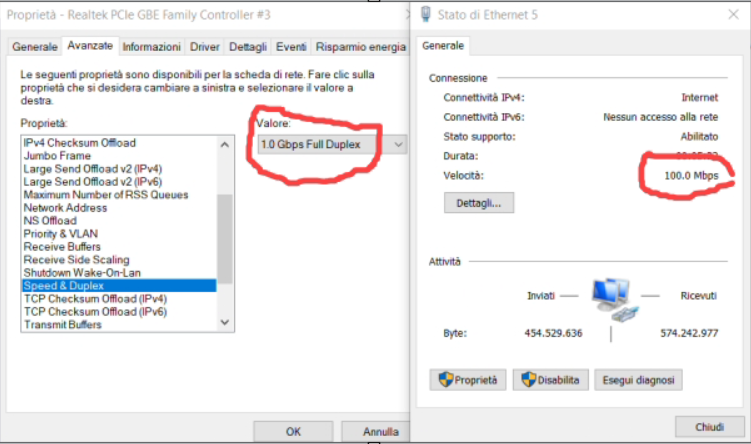

eri collegato diretto al router? o eri in bridge con in mezzo un altro apparato?

Il notebook era collegato diretto via NIC Gigabit e cavo ethernet alla LAN-IN del G5TC.
Originariamente inviato da principe69 Guarda i messaggi
ok...fai una ricerca in rete perchθ ho letto di diversi casi uguali al tuo che la connessione viene cappata a 100,comunque intanto proverei a cambiare cavo
Potresti dirmi per favore dove hai letto di velocitΰ cappata a 100, per favore?
Sμ, certo domani proverς con altro cavo ethernet, anche quello che entra nel PoE.

Mah, la FTTC me la tengo ben stretta anche con questo 5G
Se mantieni anche la fttc e lo scopo θ avere il massimo dell'upload puoi fare un bonding tra 4G/5G + fttc ed "uscire" con la somma delle velocitΰ di upload (e download).

Al momento la prioritΰ, come puoi vedere sopra, θ capire se ho il router 5G cappato a.... 100 Mbps in downstream per qualche ragione diversa dalla NIC (che θ gigabit).
Se i risultati sono sempre nel range dei 93/94Mbps θ possibile che la negoziazione tra i due dispositivi avvenga a 100Mbps. In quella situazione quale velocitΰ mostra windows? (doppio click sull'icona dell'interfaccia di rete nelle impostazioni).
Sul router c'θ la possibilitΰ di impostare o visualizzare le velocitΰ? La porta LAN del router (e del pc) ha dei LED? anche da lμ si puς capire la velocitΰ di collegamento.
Comunque se la velocitΰ θ cappata a 100Mbps le cause possono essere molteplici, incompatibilitΰ tra le NIC di router e pc, cavo mal digerito, malfunzionamento. Sarebbe da provare l'accoppiata tra router ed altro dispositivo.

G5TC: Ok ci siamo
Eccoci, era la scheda di rete che in modo biricchino sia con AutoNegotiation e sia con Full Duplex 1 Gigabit in realtΰ si metteva a negoziare 100 Mbps... random.. perchθ appunto quando connesso alla FTTC non aveva problemi a registrare 140/19 (e quindi negoziazione Gigabit).
Dopo aver staccato il cavo che normalmente collega il notebook al modem-router per la FTTC e collegato all'adattatore del G5TC, sono iniziati i problemi in modo imprevedibile. .

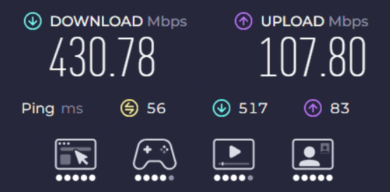

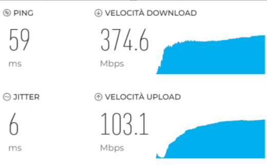

Dopo aver sistemato 'sta NIC nel notebook, ecco il test del G5TC davanti in casa, alla finestra:
Eolo indoor
Ookla indoor
In terrazza, in proiezione di un metro all'aperto, i valori sono peggiori in dowstream (di 50/100 Mbps), probabilmente perchθ non sono riuscito a replicare la stessa inclinazione/direzione con cui c'ho indovinato in casa.
Adesso mi faccio i segni sul pavimento!
Tutto θ bene quel che finisce bene!
Grazie a tutti!
com'era prevedibile,o scheda o cavo

In realtΰ sto scoprendo che erano entrambi, da qui l'inghippo ancor piω improbabile: anche il cavo cat. 6 che avevo riesumato per l'occasione (e che non era quello standard scrauso del modem ZTE delle poste FTTC in uso dal notebook di solito e che funzionava perfettamente eh) mi sono reso conto, dava segnale di cavo scollegato ma solo saltuariamente.
