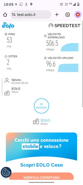

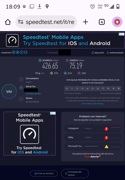

Adesso posto immagini... prestazioni di speedtest Eolo/Okla vs Motorola Moto G75 da interno ed esterno (finestra) ma con alberi con chiome fitte ed edifici. La BTS è a 300 metri (vedi ipotesi e test precedenti). Ci deve essere qualcosa che non torna in downstream...

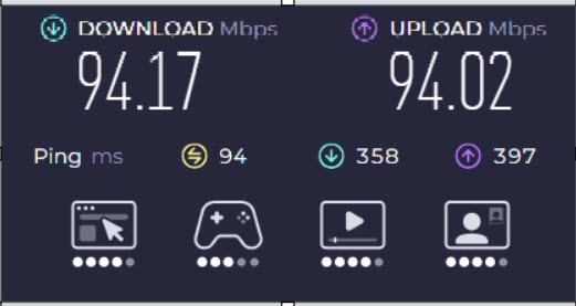

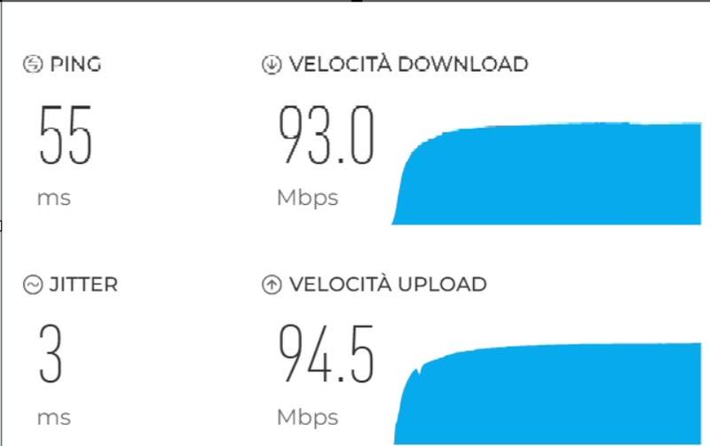

G5TC: davvero è solo la BTS...?
G5TC - : test in casa davanti alla finestra del terrazzo. Ed un metro, in proiezione, fuori in terrazza. I risultati indoor/outdoor sono identici.

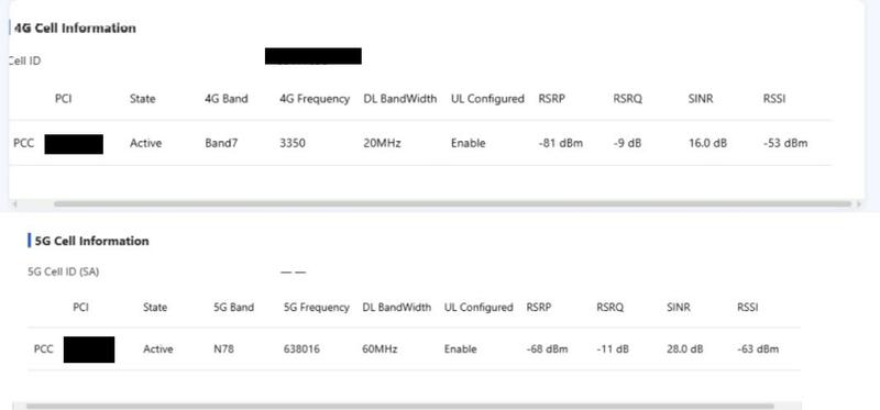

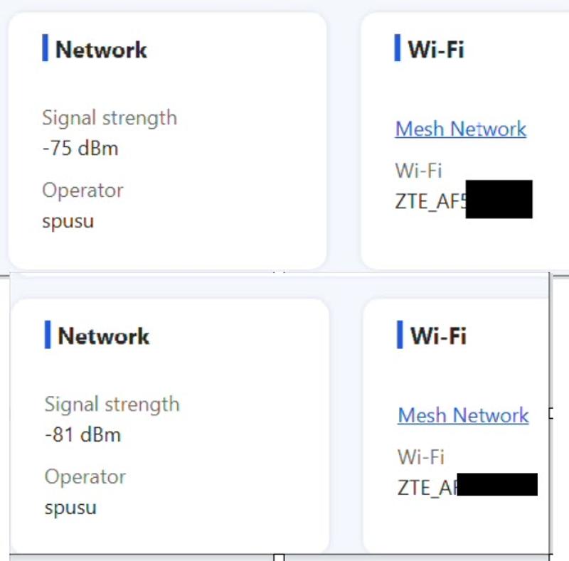

Il segnale sul router è a 3 LED accesi. Signal strength da GUI varia da -75 a -81dB:
Durante gli speedtest N78 entra in gioco solo durante l'upstream. Non sono mai riuscito a vederlo attivo durante la fase di downstream:
Eolo interno/esterno:
Ookla interno/esterno:
Il tempo di estrarre la SIM di spusu dal router e di metterla nello smartphone...
Moto G75 : solo test esterni in terrazza. Sempre consistente:
Eolo esterno:
Ookla esterno:
Purtroppo il firmware è il B12 e non B07, dunque niente script/hack.
Ho effettuato il RESET sia da forellino esterno sul box che da GUI interna del G5TC (factory reset).
Quindi, sì per i miei scopi l'upstream è paragonabile al G75 ma all'esterno, viste le antenne G5TC, mi aspettavo qualcosa di più, per la verità... Quindi per questo G5TC è indifferente stare dentro e fuori dalla finestra mentre il G75 perde 20-25Mbps indoor.
Nel G5TC, totalmente incomprensibile (almeno per me) il downstream deludente dentro e fuori. Si diceva: "è solo la BTS che fa tutto il lavoro..."(ed implicitamente lo smartphone sta tranquillo in poltrona nel downstream)? Mah!
Dove sta il problema ?
P.S. premetto che il medesimo notebook utilizzato per i test via cavo ethernet (cat 6) con la FTTC mostra un 140/19 Mbps, quindi la NIC non ha problemi di 100Mbps. Ho anche forzato il Full Duplex da Auto a 1 Gigabit, tolto Green, etc.. peggiora o semplicemente non cambia nulla.
Ultima modifica di giovanni69 : 27-04-2026 alle 21:24. Motivo: P.S. per un metro fuori in 'terrazza', non a 'terra'.

G5TC - : test in casa davanti alla finestra del terrazzo. Ed un metro fuori in terra. I risultati indoor/outdoor sono identici.
io in casa ho 100 megabit in download sia con cellulare sia con il g5tc, firmware buono, le antenne del g5tc sono buone, basta metterlo a 1,2mt di altezza fuori e supero i 500-600 megabit up scarsino 70-80. lo zyxel fwa 710 fa meglio.

Eh, appunto, grazie per la tua testimonianza... come la mettiamo invece circa il downstream del mio G5TC?
Non può avere uno svantaggio di 350/450 Mbps vs il G75 in terrazza nella stessa posizione.
Ho cercato anche di inclinarlo come quando ho in mano lo smartphone. Ma niente da fare.
Va bene che ho detto che del download non mi importa molto ma mi viene il dubbio che ci sia qualcosa da sistemare...
P.S. per un metro fuori in terrazza, non a terra.
Ultima modifica di giovanni69 : 27-04-2026 alle 22:00. Motivo: P.S. per un metro fuori in terrazza, non a terra.

Se il cellulare compreso il mio G75 si collega a 500+ Mbps e mostra quegli speedtest quale dovrebbe essere il problema di una porta Gigabit del notebook una volta collegata al G5TC via cavo ethernet cat 6?
I backup su cloud li farò via cavo ethernet non via wifi (che sul PC è sempre spento).
E non credo che sia questo il punto di questa storia...visto quel che succede al G5TC via cavo.
A me sembra che qui non entrino bande sul G5TC come avviene nel G75. (vedi immagine delle bande)
Originariamente inviato da hangar Guarda i messaggi
Non c'è di che, con quelle bande disponibili e la distanza che ti ritrovi non credo rimpiangerai la linea fissa con quel router per parecchio tempo a venire.
Eh ma su questo ZTE gran parte delle bande della BTS sembrano sparite...

Non ho idee... se ci fossero problemi con l'upload sarebbe una cosa, ma l'upload ai limiti massimi ricevibili e quel download è una cosa che non so spiegare se non che ti entra solo n3 in 5G, non mi viene in mente altro

Dovrei collegarmi in wifi da smartphone G75 al wifi del G5TC per far girare lo speedtest perchè la connessione ethernet dovrebbe essere difettosa? mhmm...
è evidente che o è il cavo ethernet o la scheda del pc che non è gigabit ma una 10/100
ps.:ma perchè usi spusu?latenza terribile

Uso spusu perchè è la SIM che sto usando sullo smartphone G75 per questo test. Ovviamente non sarà quella la scelta finale se adotterò una soluzione 5G.
Al momento la latenza non è il focus del problema, evidentemente.

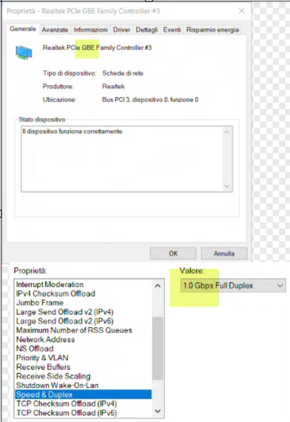

La NIC è Gigabit ed è impostata come Gigabit (e prima di forzarla era impostata Auto Negotiation ma non è cambiato niente):
Altrimenti non si spiegherebbe come il notebook ottenga un 140/19 Mbps su FTTC sempre via cavo ethernet.
Dovrò provare a cambiare il cavo di rete: era diverso rispetto al collegamento della FTTC .

Uso spusu perchè è la SIM che sto usando sullo smartphone G75 per i test. Ovviamente non sarà quella la scelta finale se adotterò una soluzione 5G.
La NIC è Gigabit ed è impostata come Gigabit (e prima di forzarla era impostata Auto Negotiation):
Altrimenti non si spiegherebbe come ottenga un 140/19 Mbps su FTTC sempre via cavo ethernet.
ok...fai una ricerca in rete perchè ho letto di diversi casi uguali al tuo che la connessione viene cappata a 100,comunque intanto proverei a cambiare cavo
