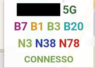

Sì esatto, per vedere le bande ti devi registrare, poi una volta fatto quando entri in mappa nel basso dello schermo ti appare una nuova opzione che si chiama "contenuti", da lì seleziona "tooltip bande 4G" e anche "tooltip bande 5G" e nelle varie bts sotto ti appaiono le bande di cui sono dotate, che in linea di massima sono abbastanza aggiornate ma non è detto al 100%
Se hai una bts che non ha n38 n78 ma vedi che c'è B7 e soprattutto B28, è molto probabile che in futuro ti arriveranno, se invece hai una bts con solo B1 B3 B20 e n3, probabile che resti così
Dove invece vedi le bande seguite da segno +, per esempio B1+ B3+ B28 n28 n78, vuol dire che in questo caso per esempio puoi aggregare più celle B1 B3, il tuo moto G75 dovrebbe essere in grado di fare B1+B1+B3+B28+n28+n78, mentre ad esempio un ZTE 889(anche Pro) ti farebbe sicuramente B1+B1 e anche B3+B3, ma non insieme a entrambe n28 e n78, mentre un x72/x75 in teoria sì
quindi ti conviene senz'altro come prima cosa dare un'occhiata a lteitaly e magari allo stesso tempo verificare sul G75 cosa ti entra durante uno speedtest
hangar è offline   Rispondi citando il messaggio o parte di esso

Aggiornamento: al momento non riesco ad usare LTEItaly (tra l'altro da PC, da utente registrato e loggato, non visualizza la BTS 4G/5G dove dovrebbe essere, secondo me, a meno di 300m) ma con NetMonster (che la rileva da smartphone nel luogo e via noti) riporto quanto segue:
WINDTRE 4G * LTE 2600 + 2100 ( a volte 1800)
5G * NSA * Disconnesso
Se lancio uno speedtest con Eolo:
5G * NSA * 3500
ARFCN 638016
E' sufficiente come informazione?
5G * NSA * 3500
ARFCN 638016
Come ho scritto più sopra gli 85 Mps upload di media (min 75 / max95) li ho raggiunti semplicemente dalla terrazza con il Moto G75 da 100€ usato con alberi ed edifici. In linea d'aria dovrebbero essere 290 metri secondo Maps.
A me basterebbe replicarli con il modem 5G outdoor.
no non è sufficiente, quello che hai messo è semplicemente l'ID NR che corrisponde a n78 di wind, per identificare la bts se tu non hai possibilità, ci vorrebbe il Cell ID, l'unica cosa che si capisce è che sicuramente hai B1 e B7 con B3 che ogni tanto ti entra e la n78, se veramente fosse così ti basterebbe sì allora un qualsiasi router 5G, ma sembra strano che riesci a fare quei risultati con queste bande, soprattutto l'upload. Oppure siete in 4 persone che usano quella bts
anche se vedi da qualche parte TAC o gNB ID o PCI si riesce a risalire
