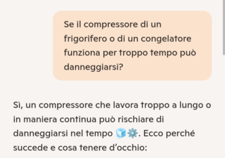

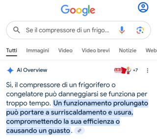

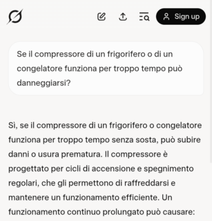

Grok
Chat GPT
Copilot
Gemini
Le mie teorie
Doraneko è offline   Rispondi citando il messaggio o parte di esso

Originariamente inviato da Doraneko Guarda i messaggi
Grok
Chat GPT
Copilot
Gemini
Le mie teorie
Quindi hai dato la stessa risposta di 4 IA differenti.
Sei anche tu una IA?
