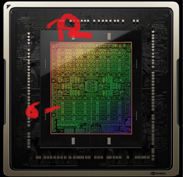

avevo sentito durante la presentazione parlare di dual shader per interi e fp, cosa intendeva che li esegue separati o cosa?
Se scorpori gli interi migliori non poco, e quella percentuale la prendi, ma costa, è come se ci fossero 36,864 cc.
Al momento possiamo vedere solo il layout dei GPC.
Questo è ADA, paintizzato ma, va bene lo stesso:
12 GPC da 6 SM
Blackwell:
12 GPC da 8.
