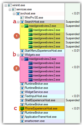

Chi ha la bontà di verificare se risulta anche a voi una duplicazione di processi??
I processi duplicati: 1 & 2 (1 "figlio di/che discende da" a, 2 da b).
La mia idea, formatasi aprendo Process Explorer appena acceso il PC, è che il gruppo 2 sia "spinto" da c però, a prescindere da chi genera chi, quello che volevo sapere è se anche voi riscontrate quello che risulta sopra.
(in realtà, ogni voce dei 2 gruppi si collega a stati diversi e a PID diversi per cui parlare come ho fatto poc'anzi di "duplicazione" è quantomeno improprio però credo renda bene l'idea se ci soffermiamo esclusivamente ai nomi dei singoli processi)
Allora i casi sono 3
1) Mi sembra di non vedere nessuna duplicazione
2) Te lo dico sempre che alla fine della fiera, sto cominciando a pensare che l'informatica non sia il tuo forte
3) Se non chiedo troppo, ma lo scopo di queste continue seghe mentali quale sarebbe ?
3bis) Ti rispondo perché sono una persona educata e mi spiace vedere che non ti si caga nessuno, ma questa è solamente colpa tua.
Comunque, tirando le somme, potrei anche non aver capito cosa volevi di preciso.
P.S. ma non vedi che tutti i processi che hai in A1, sono stati messi in sospeso ? 1 solo è attivo. E io che mi lascio trascinare dai principianti .....
P.S. 2 Piuttosto che guardare i processi e dopo che ci hai tritato per mesi, circa l'isolamento CORE, poi, come al solito fai, sei sparito. Secondo me perché una configurazione perfetta circa l'isolamento la puoi vedere solamente se te la mando io. guarda qui sotto:
