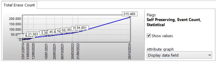

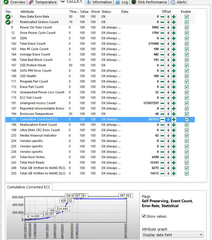

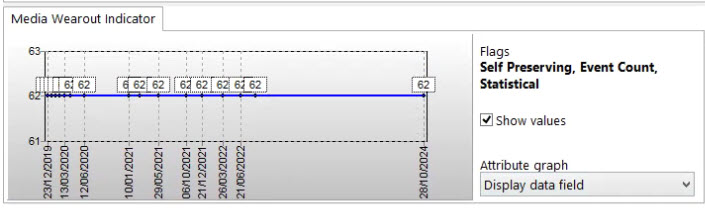

però è usato poco, in modo molto gentle, non certo i 500 TB di CYRANO anche se viene acceso tutti i giorni. Peccati di gioventù!

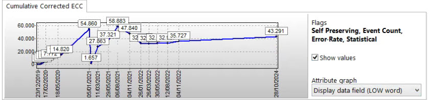

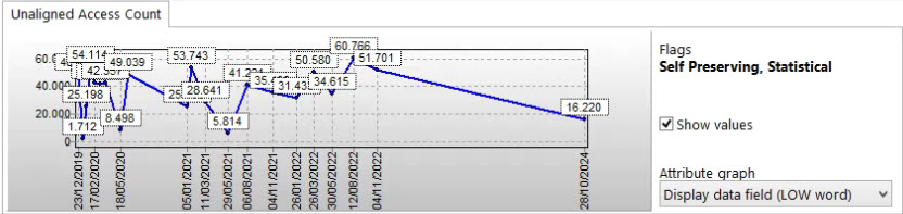

All'estremo opposto non mi manca roba ultrausata ma molto meno scarsa che già conosci (SM863, PM863..).
Comunque per curiosità, non ho mai capito se quegli 'accessi non allineati', 'blocchi errati totali' ed 'ECC corretti cumulativi' siano un problema. A me risulta che le partizioni siano allineate al 4K:

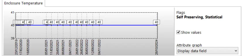

e dulcis in fundo, il solito costante 40°C che ovviamente è inutile:

Esatto...
Madonna, ma è un Samsung? 500TB scritti sulle NAND flash con più di 1000 PEC mi sembra quasi un record, magari si è beccato una delle poche versioni con NAND flash Samsung che veniva venduta all’inizio (mi pare che fossero 32L TLC oltretutto).
Mi sa che sono valori S.M.A.R.T. unici a quell’AS25, come per tanti altri SSD come il SP A55 o cinesi di bassa qualità. Non darei troppo peso ad essi, anche se l’AS25 di Cyrano non li ha.
