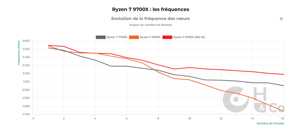

Il 9700x è piuttosto tarpato dal TDP, mentre il 9600x no.
105w + undervolt è la morte sua
Secondo me la cosa sarà ancora più marcata con il 9950X.
Più tagli alimentazione e più limiti il multicore.

Si, così è piuttosto frenato, però di suo l'IPC è più basso del previsto. A 4ghz su hwu segna circa 10-11%.
Il nodo pare confermato su anand sia un 4np.
Originariamente inviato da conan_75 Guarda i messaggi
Dipende, in quanto viene lanciato a pari watt, quello che appariva azzoppato era il 9900x che parte più basso.
Guadagni circa un 10-15% in CB con vari step di PBO, undervolt ed ottimizzazione di memoria ma i watt consumati passano da 88 a 160+:

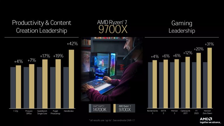

Messaggi: 22698
ok, io mi salvo questa e poi alla review torniamo qui a commentare se e come è stata truffaldina (mi chiedo poi perchè dovrebbe visto che lo sanno che le persone guardano le review indipendenti e non i conti dell'oste) ci sta chiaramente l'eccezione a tutto questo purchè sia una eccezione. quindi lasciamo stare le MEDIE e prendiamo buono questo grafico e lo commenteremo insieme quando scade l'nda:
che non mi si dia del fazioso , allora è difficile trovare i bench indipendenti perchè qui e la ognuno ha testato il software che ha voluto ma qualcosa ho trovato, felice se integrate voi
7zip amd dichiarava +4% qui siamo meno parecchio https://www.techpowerup.com/review/a...-9700x/16.html https://www.techspot.com/review/2877-amd-ryzen-7-9700x/
geekbench single dichiara +17% qui trovo +10% https://passionategeekz.com/amd-ryze...than-r7-7700x/
handbrake +42% non meglio specificato ma qui è sotto di tantissimo https://www.hwupgrade.it/articoli/cp...tdp_index.html
puget e procyon office non trovo nulla
sui giochi per quello che può valere dava cyberpunk +12% e ci siamo
https://www.techpowerup.com/review/a...-9700x/18.html
horizon +31% (?) qui addirittura sotto https://www.techspot.com/review/2877-amd-ryzen-7-9700x/
sembra una slide tirata davvero con i dadi!
