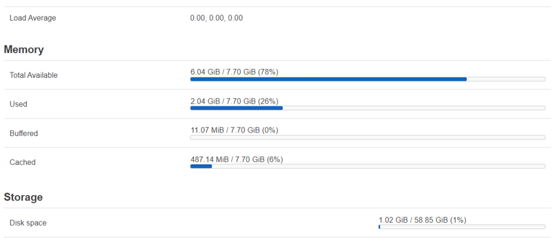

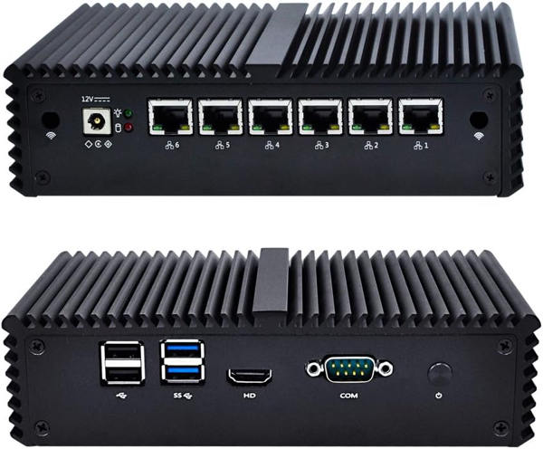

Sui firewall x86 la ram non è un problema, già all'acquisto ne hanno parecchia, il mio modello del 2018 (ormai vecchio) ha 8GB di RAM:
è un mini/micro pc vero e proprio quindi puoi espandere la RAM o cambiare l'SSD come vuoi.

[*]x86 Firewall: costi elevati, consumi elevati e stessi problemi del raspberry relativi a wifi e usb. Nessuna brutta sorpresa con le prestazioni, ma non è neanche detto che ci sia col raspberry (e forse anche un buon router)
Costo elevato si, dipende dal modello, consumi anche, dipende da quale CPU. Il mio "vecchietto", monta una CPU i7 da notebook: i7 7500U (TDP da 15W), openwrt gestisce alla perfezione lo scaling delle frequenze e per gran parte del tempo è attestata sugli 800MHz ("Load Average 0.00, 0.00, 0.00" nello screenshot sopra) e solo quando c'è richiesta di "potenza" viene innalzata a 3,5GHz. quindi non credo sia così esoso sui consumi. es. le più recenti CPU Intel N200 hanno TDP di 6W e sono il 30/40% più potenti del mio i7 7500U.
Con questi router lascia perdere il wifi, meglio un access point esterno.
8Gb sono davvero tanti. Stiamo parlando di un server Linux senza alcun desktop manager, ulteriormente stripped down in dstribuzione OpenWrt a cui bastano 32Mb di RAM per poter girare.
I 2Gb usati che vedo sono a pieno regime?
Con un SSD la connessione credo sarebbe molto più semplice anche in un Rasperry, ma la velocità sarebbe limitata a 500 Mb/s.

Originariamente inviato da mefoto1079
Si, ma ho alcune cose in docker che occupano gran parte di quello spazio, es. jdownloader, amule, un server VPN, pihole ed adguardhome (installati entrambi, sto scegliendo quale tenere) più il resto del sistema.
ma non capisco perchè tutte queste risorse.
Mah, per come ho impostato unbound: ricorsione aggressiva, cache grande etc. (altrimenti è più lento dei dns di google e compagni) in questo momento sta occupando ~180MB di RAM.
Se parliamo di CPU intel, allora a sto punto non andrebbe meglio un tablet come quello dal quale ti scrivo al quale anni fa cambiai SSD (e se ben ricordo si possono aggiornare altre cosucce). Oltre che a costare quattro soldi, si dispone anche di una comoda interfaccia touch screen come terminale. In effetti non ci avevo pensato...tu come la vedi?
Mancherebbero le connessioni cablate, il mio modello è identico a questo:
Le 6 LAN non hanno uno switch, sono 6 controller intel i211 indipendenti, possono essere usate come LAN o come WAN, da openwrt si creano i bridge tra le porte che servono.
La vpn l'ho avuta molto tempo fa, erano le prime e costicchiavano. Poi non ho più rinnovato, non mi andava l'idea di dover pagare mensilmene per una cosa del genere. Ora come stanno messe?
La vpn è stata il motivo della scelta del firewall x86, il router che avevo prima non era in grado di garantire la velocità di linea con la VPN attiva, es. con una FTTC normalmente a ~200Mbps, a VPN attiva la velocità calava a ~80Mbps, con occupazione CPU quasi sempre tra 80/90%...
Il router x86 ovviamente non la sente nemmeno e c'è attivo anche il QoS CAKE sull'interfaccia della VPN (oltre a tutto il resto).
