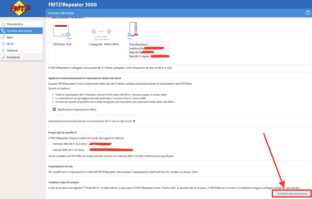

Ho un grosso problema ho un Fritz Box 7590 recentemente ho comprato un Fritz 2400 per collegare delle telecamere WI FI e per alcuni giorni è andato tutto bene, poi improvvisamente il PC non mi si connetteva ad internet, giorni persi per resettare il modem reinstallare windows 10, sono andato presso un centro di assistenza e mi hanno confermato che il mio PC funzionava regolarmente e io ad insistere che non era vero. Conclusione dopo inxxxxmenti vari ho scoperto che quando è attaccato il cavo Lan del 2400 mi crea questo problema. Oggi ho nuovamente resettato il 2400 ma non riesco a risolvere. Un consiglio sarebbe gradito
controlla nelle impostazioni del 2400 quale mezzo viene usato per l'uplink. con gli utlimi firmware dovrebbe essere automatico, ma in quelli precedenti bisognava fare il cambio a mano da uplink wifi a uplink cavo e se non lo facevi, quando inserivi il cavo di rete, partiva un broadcast storming che bloccava tutta la rete, perchè in pratica il 2400 usava sia l'uplink wifi che quello via cavo da cui il loop di broadcast e la paralisi della rete.
qui una immagine del settaggio sul 3000, ma è uguale sul 2400:
pigia il bottone in basso, dai l'om all'assistente e solo alla fine (credo faccia un riavvio) colleghi il cavo di rete al 2400.

plozio
Iscritto dal: Aug 2012
Messaggi: 364
Originariamente inviato da MircoT Guarda i messaggi
Ho rifatto la procedura.
