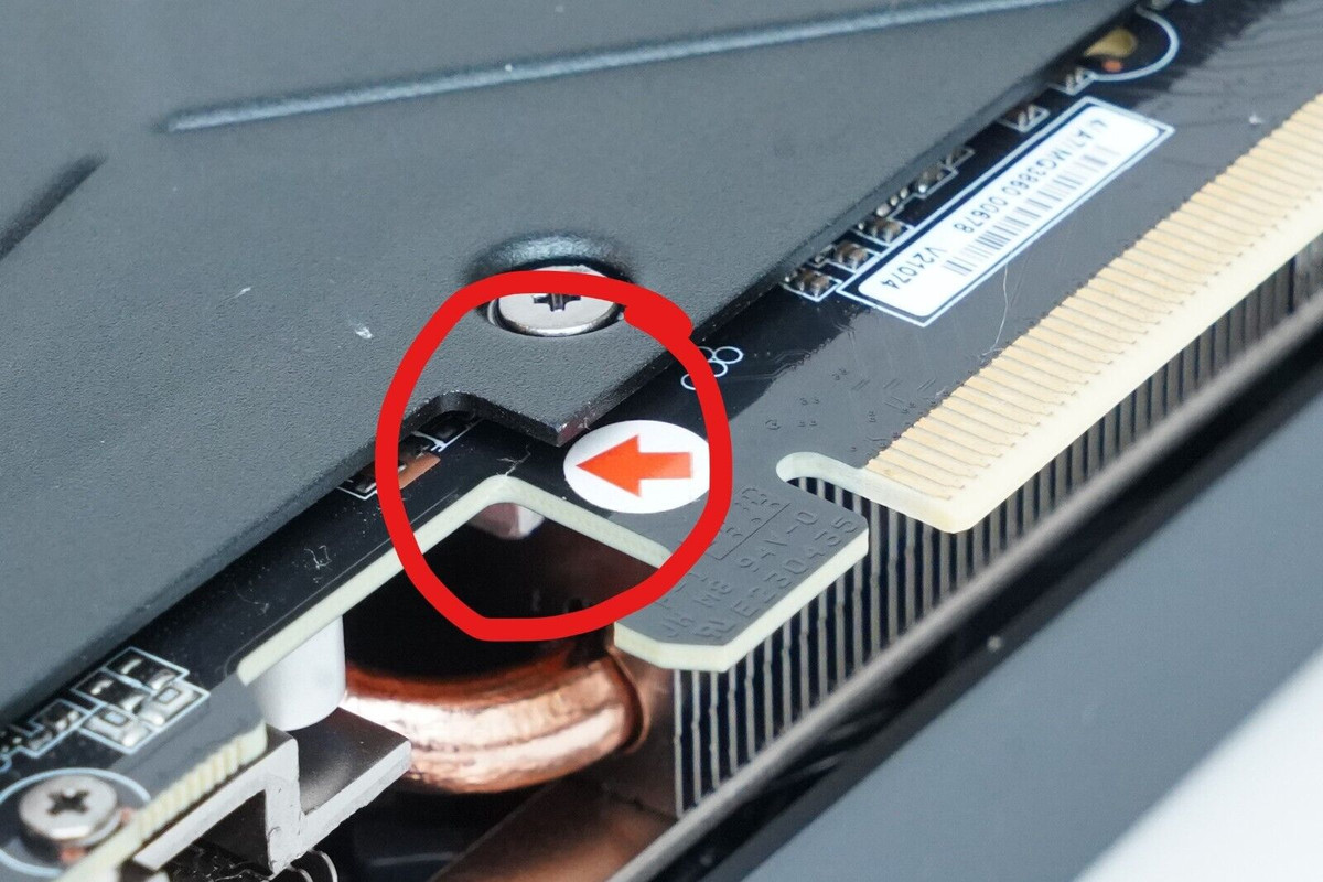

Strano che da un momento all' altro, senza il benchè minimo evento o avvenimento, ti abbia dato questo problema.
Prima che succedesse avevi toccato la vga nel senso l' avevi smontata dal case, pulita o cose del genere?
Controlla se hai crack nel gancio che va al pciex.

Perche potrebbe rompersi?
Cerca ''4090 pcb crack'' su google o youtube.
Ma posso solo immaginare la manica di asini che le maneggia per...
Ah ecco non che si rompe col peso
Si anche col peso....infatti il cazzillo per reggerla è d' obbligo.
A non riguardava solo le lunghe tipo gigabyte o asus?
Boh sulla fe avevo capito che non serviva .
Nel caso me ne procurerò uno
Ho visto anche l'immagine di una fe con questo problema.
