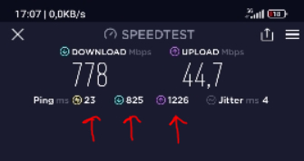

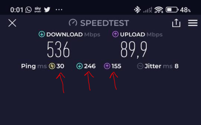

Del fatto che i router 4G/5G (anche lo Zyxel 5398 che ho preso da poco) non hanno un QoS e non riescono a dare priorità ai pacchetti in base al tipo di traffico.
Quando avvii lo speedtest da speedtest.net, viene misurato il ping a "vuoto" che è il valore vicino all'icona gialla, e da alcuni mesi (o forse un annetto) viene misurato il ping anche mentre avviene il download (icona ciano) e l'upload (icona viola).
Se il QoS del router funziona in maniera ottimale si dovrebbe ottenere un risultato del genere:
Cioè durante download e upload il ping rimane vicinissimo se non identico al valore a vuoto. (Quello dello screenshot è ottenuto con il QoS CAKE di Openwrt).
Quindi durante il normale uso di internet, un Download non compromette la navigazione, il gioco online o lo streaming etc, da quel punto di vista "nemmeno si sente".
Avviando invece un download senza QoS può risultare nell'impossibilità di giocare online per via dell'aumento incontrollato del ping...
Quello dello screenshot è il QoS CAKE in versione "da linea fissa", dove i valori di upload e download sono fissi e sono sempre quelli, per le linee mobili 4G/5G/Starlink etc. esiste la versione Autorate/Adaptive per seguire le variazioni della velocità di connessione:

Qui uno speedtest che ti indica in maniera più esplicita il problema e da un Rating a connessione/router:
https://www.waveform.com/tools/bufferbloat
