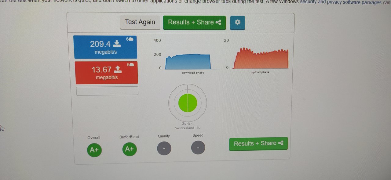

Del fatto che i router 4G/5G (anche lo Zyxel 5398 che ho preso da poco) non hanno un QoS e non riescono a dare priorità ai pacchetti in base al tipo di traffico.
Quando avvii lo speedtest da speedtest.net, viene misurato il ping a "vuoto" che è il valore vicino all'icona gialla, e da alcuni mesi (o forse un annetto) viene misurato il ping anche mentre avviene il download (icona ciano) e l'upload (icona viola).
Se il QoS del router funziona in maniera ottimale si dovrebbe ottenere un risultato del genere:
Cioè durante download e upload il ping rimane vicinissimo se non identico al valore a vuoto. (Quello dello screenshot è ottenuto con il QoS CAKE di Openwrt).
Quindi durante il normale uso di internet, un Download non compromette la navigazione, il gioco online o lo streaming etc, da quel punto di vista "nemmeno si sente".
Avviando invece un download senza QoS può risultare nell'impossibilità di giocare online per via dell'aumento incontrollato del ping...
Quello dello screenshot è il QoS CAKE in versione "da linea fissa", dove i valori di upload e download sono fissi e sono sempre quelli, per le linee mobili 4G/5G/Starlink etc. esiste la versione Autorate/Adaptive per seguire le variazioni della velocità di connessione:
https://forum.openwrt.org/t/cake-w-a...width/135379/1
https://github.com/lynxthecat/cake-autorate/tree/v1.2
Qui uno speedtest che ti indica in maniera più esplicita il problema e da un Rating a connessione/router:
https://www.waveform.com/tools/bufferbloat

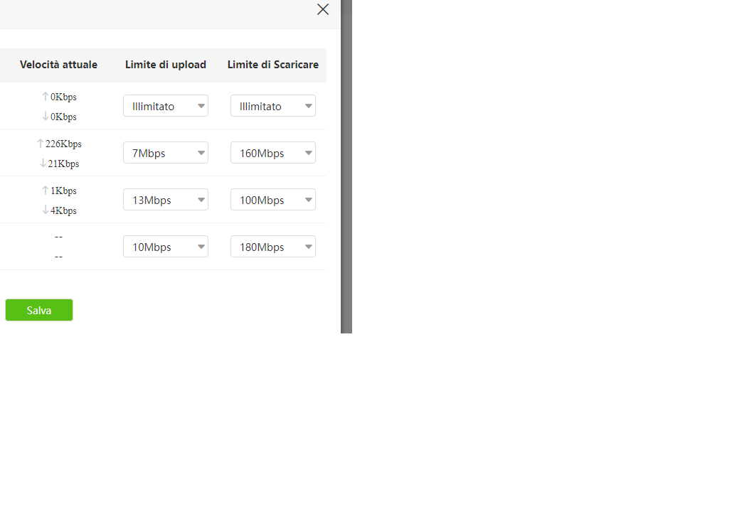

Grazie delle info,ho provato ed in effetti limitando la velocita' nel mio tenda 5g03 il bufferbloat cala

Originariamente inviato da gaevulk Guarda i messaggi
Decisamente un ottimo risultato, il Tenda ha il QoS integrato? Comunque se vuoi la prova definitiva lo speedtest non basta perché stai verificando il bufferbloat da un singolo dispositivo, se vuoi mettere sotto stress il router è meglio farlo da più dispositivi e con traffico diverso. es. da pc apri il terminale e lancia un ping senza fine verso 8.8.8.8, poi avvia 3 o 4 download "pesanti" e lasciali andare (sarebbe meglio da un altro pc), da una tv avvia uno streaming, da uno smartphone un ulteriore streaming, download, gioco online etc. Dal pc principale prova a navigare (siti, youtube etc.) mentre tieni d'occhio il terminale con le variazioni del ping. Se rimane "stabile" nell'intorno del valore a vuoto il QoS lavora correttamente.
Il tenda ha questa voce:controllo larghezza di banda,credo sia tipo il qos
il problema e' che cosi limiti la velocita' su singolo componente in rete,ad esempio,alla fire tv ho dato 130 mb/15 ,al pc mi pare 180/15 e cosi via ,sarebbe bello se si riuscisse a dare priorita' ad un applicazione rispetto ad un altra ,non so se sia possibile con altri router.
