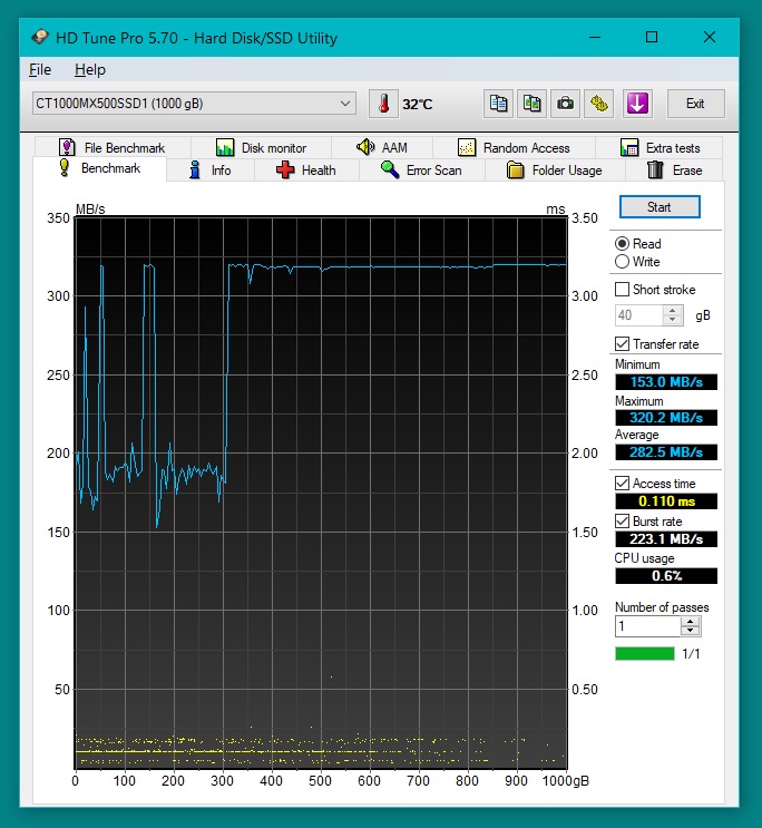

Old 09-08-2023, 17:07   #20532
nn020
L'Avatar di nn020
Iscritto dal: Aug 2009
Messaggi: 709
Ho un Crucial MX500 1TB 2.5" (modello CT1000MX500SSD1) aggiornato all'ultimo firmware M3CR046.
I risultati del benchmark mi sembrano un po' strani, qualcuno ha questo SSD?
Ovviamente l'ho ripetuto più di una volta col sistema senza carico.
Ryzen 5600x | MSI B550-M Mortar wifi | MSI RTX 3060Ti OC 8GB | 2x8GB DDR4 3200Mhz
nn020 è offline   Rispondi citando il messaggio o parte di esso

Originariamente inviato da nn020 Guarda i messaggi
Ciao,
Quanto l'hai riempito? Immagino sia il disco di sistema.
Verifica le prestazioni con Crystaldiskmark e metti anche uno screen del Crystaldiskinfo per capire lo staro smart e l'uso
Inviato dal mio KB2005 utilizzando Tapatalk
È poco noto, ma succede in misura variable con qualunque SSD ed è una caratteristica inerente delle memorie NAND. I dati "statici" con il tempo vengono letti a velocità via via inferiori dato che per diversi motivi accumulano mano a mano errori (corregibili) e viene richiesto sempre più tempo in lettura per correggerli. A seconda del firmware/SSD i dati vengono "rinfrescati" di tanto in tanto con l'uso per evitare perdite di velocità significative, ma questo comporta usura anche senza scritture esplicite da parte dell'utente. Dunque i produttori devono bilanciare queste due cose attentamente... evidentemente qui è stato scelta la durata. I primi Crucial MX500 avevano per contro un problema di usura precoce per il motivo opposto (eccessivo refresh).

Originariamente inviato da s12a Guarda i messaggi
Il samsung 840 ha fatto scuola, se non leggevi i dati per tre mesi si "pietrificavano".
non solo l'840
ma anche ssd piu' recenti
https://www.gamingdeputy.com/it/andr...-sola-lettura/
Ultima modifica di nesema : 16-08-2023 alle 14:25.
