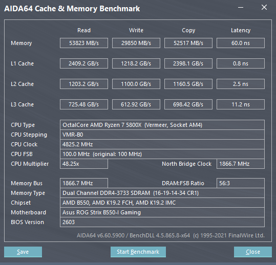

Se montano la stessa famiglia di chip, probabilmente il kit da 4000MHz monterà chip con un binning migliore delle 3600MHz, per cui secondo me meglio le 4000MHz.
infatti ho provato le 3600mhz con le impostazioni delle 4000 a 3800mhz effettivi e non boottavano. oltre tutto i banchi da 4000mhz montano chip di produzione 16 mesi più recente e di solito questo dovrebbe aiutare no? quindi ho rimesso le 4000mhz.
ho fatto girare 3 ore di Core cycler e non ho riscontrato errori di Whea su HWinfo.
è normale che la maggior parte del tempo il core "caricato"non raggiunga più di 4780-4800mhz e solo raramente i carichi siano più intensi e lo portino a toccare i 5000mhz?
oltretutto ogni tanto, random, core cylcler andava a rallentarmi molto il sistema. c'erano momenti in cui non riuscivo per qualche secondo ad interagire con il sistema e poi si riprendeva. (ho pensato che continuare ad usare il PC durante lo stress test non fosse un problema visto che non si trattava di un bench che doveva stabilire le performance massime).
oltre a questo stranamente corcyler mi portava ad avere una temperatura leggermente più elevata rispetto ad OCCT. stavo sui 66-67° con brevi spike sui 70°.
mentre OCCT all'avvio da una picchiata sui 72-74° gradi poi si stabilizza subito attorno ai 60-63° gradi tenendo tutti i core attorno ai 4700mhz.
è normale questo comportamento?

comunque noto adesso che pure tu con memorie CL16 hai una latenza di 60ns come me. dipende dal fatto che al momento non hai setting della Ram estremi oppure devo dedurne che con timings del genere sia più o meno normale?

quello che hai fatto ha invalidato lo stress test fatto con core cycler. Quest'ultimo carica un core alla volta proprio per evidenziare instabilità con carichi leggeri che sono quelli su cui c'è maggior riduzione di tensione (e quindi rischio instabilià) utilizzando valori negativi di Curve Optimizer.
Mentre core cycler sta lavorando il pc non va mai utilizzato.
Originariamente inviato da mackillers Guarda i messaggi
si, sono latenze normali per chip micron e-die e hynix. Mentre le Samsung bdie, grazie a timing primari inferiori e al tRFC molto tirato dovrebbero stare 2-3 ns sotto a pari frequenza.

Per tagliare la testa al toro nel tuo caso dovresti settare le ddr4 4000MHz @ 3800MHz con timing e tensione a default (quindi quelli a 4000MHz). Avresti la certezza che le memorie sono stabili e potresti quindi testare solo l'IF.
Purtroppo l'IF varia molto da CPU a CPU, alcune arrivano a reggere 3866-3933MHz senza problemi, altre iniziano a dare fastidi oltre i 3600MHz: nel mio caso ad esempio a 3733MHz va alla grande, a 3800MHz dà molti WHEA Errors, a 3866MHz dà qualche WHEA Error (ma non va bene comunque) e oltre tale frequenza non parte il pc. Sul web si trovano molti che hanno grossi problemi a 3800MHz e dicono di averli risolti salendo a 3866MHz: la mia esperienza personale è che la situazione migliora, ma anche un solo WHEA error è sufficiente per farti spegnere il pc dopo 2 ore di carico pesante, per cui è da evitare tale condizione secondo me.
Inoltre oltre i 3733MHz i vantaggi reali sono molto limitati nell'uso quotidiano per cui meglio accontentarsi e tirare piuttosto i timing del ram.
