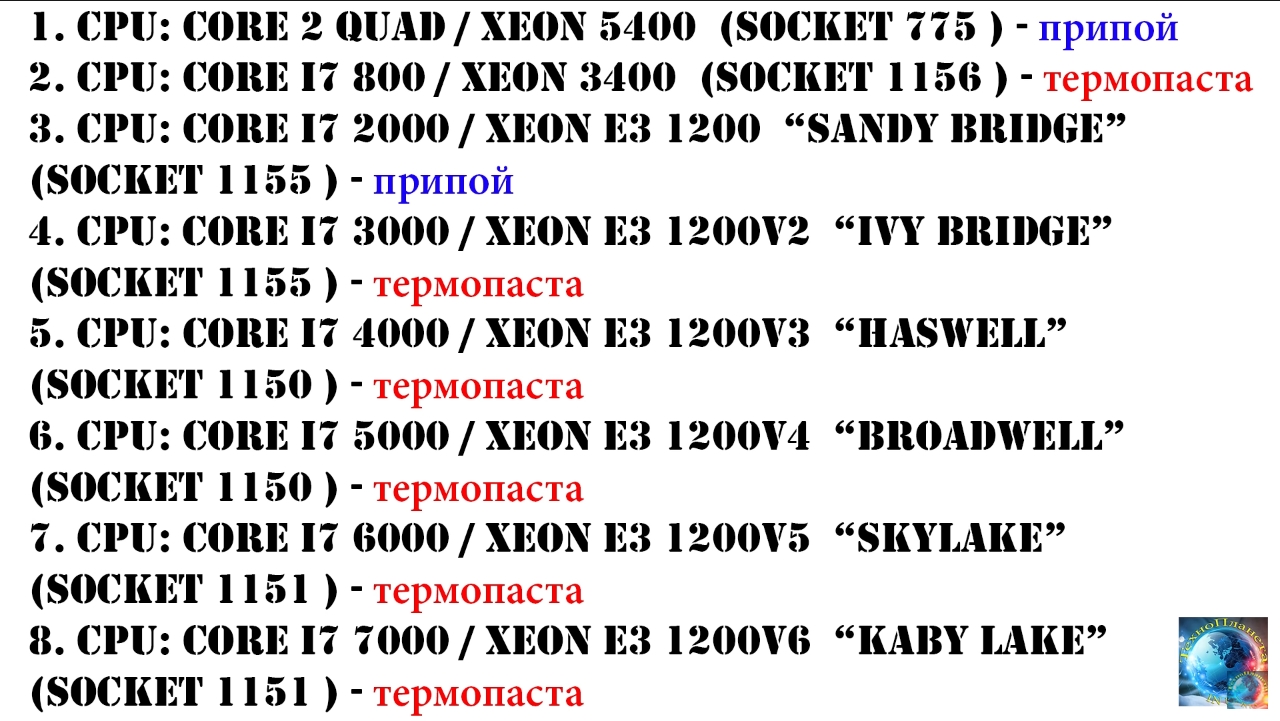

Il discorso sulla pasta termica è un pò nebuloso.
Secondo questa tabella, gli i7 avevano la pasta termica.
припой = saldato
термопаста = pasta termica
In questo video il tipo delidda due Xeon socket 1156, un 3430 ed un 3440, ed entrambe sotto hanno la pasta termica, ma dato che l'his di uno dei due si piega, riutilizza quello di un i3 530 (che però è un Clarkdale a 32nm) e quello lo trova saldato da una parte (gpu integrata) e con pasta termica dall'altra...
https://www.youtube.com/watch?v=XXNyrNSoXmw
Perciò non ho ancora ben capito come sia la questione.

Hanno cominciato a usare la pasta termica con Ivy Bridge, serie 3000, quindi le cpu precedenti sono certamente saldate.
che io sapessi Nehalem e Sandy bridge erano ancora saldati. La pasta del capitano hanno iniziato con gli Ivy, poi dagli 8000 in poi credo siano tornati alla solder.
