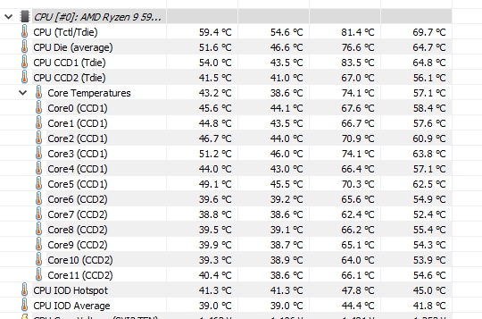

c'è una ragione se il ccd1 sta così alto di temperature, nonostante i core siano a posto ?
questo dopo 5 run di cinebench a cpu gia calda
ps la pasta è messa bene sicuro ,e i voltaggi mi paiono gli stessi per tutti i core.
escluderei anche che sia stato pastato male sotto il coperchio perche altrimenti i core sarebbero diversi di temp.
edit :
ho impostato un ''negative'' 5 sul pbo , adesso sembra andare un po meglio con calma mi faccio i vari test e vedo se posso calare ancora per adesso vado sulla fiducia che reggaXD
ma il valore della curva corrisponde ad un punto di voltaggio? in negativo in questo caso?
Welcome to the 5900 cpu
Nei giochi vedrai che poi il gruppetto dei core che fanno parte del ccd1 saranno gli unici roventi. Questo perché questo genere di architettura ancora non è ottimizzato per bene...
GPU rtx 5080 fe CPU intel 14900k MB rog strix z690f RAM 32gb corsair dominator 6600 cl32 AIO corsair iCUE H150i elite capellix PSU corsair hx850i M2 Samsung 990pro 1tb SSD crucial 2tb CASE Asus tuf gt502 MONITOR Lg oled 32gs95uv PERIFERICHE Rog azoth - rog chakram x - corsair m700rgb - hyperx cloud alpha

Originariamente inviato da Spitfire84 Guarda i messaggi
potrebbe essere anche la base del dissipatore oppure l'IHS della cpu non perfettamente piano e che quindi comporta una differente trasmissione del calore per i 2 CCD. Ci sono diversi articoli online su questo tema.
Mmm però i core sono tutti in linea fra loro . È molto strano.
Potrei provare a smontarlo e metterci più pasta invece che il solito velo , ma Tanto la sputerebbe fuori .
Originariamente inviato da razor820 Guarda i messaggi
Ah ecco allora è normale . Meglio così
Di solito il ccx0 è quello meglio binnato quindi lavora di più dell' altro in gaming poi c'è la questione del contatto tra cpu e dissi, e comunque AMD dice che temperature fino a 90° sono safe. Goditelo e vai tranquillo. sotto il coperchio c'è metallo l'IHS è riempito con indio

Si in gaming è vero , ma il punto è che ci sono differenze importanti anche sotto cinebench ma vabbè ..
Cmq sono micropicchi non temp costanti quelle sopra gli 85 gradi
PS domani se ho tempo vedo se riesco a mandarlo a -10 e testo un po'
Ma è normale che che sto con 2 oro sul CCD 0 e niente sull'altro , anche niente argento vedo
Che sia il b2 ediscion ? Il che mi frega anche 0 la CPU è un mostro già così.
Posta uno screen di cpu-z che vediamo che versione è.

b0 come non detto
Cmq domani provo a reinstallare RM e aggiornare i driver del chipset non vorrei che sia scazzato dal 3700x
Ti è andata di lusso...
Oltre che hai solo due core gold, mentre io ne ho anche due silver, I core gold non sono tra i primi 4 che generalmente sono quelli più usati in gaming e puoi tirarli a -20...
A me è andata male perché come core gold ho il primo e il terzo... Prwticamente i più usati. Sono riuscito a tirarli a -10
I Gold sono sempre i più usati ovunque si trovino non si scappa . Anche sul 3700 era così.
E difatti vedi che sta usando quelli .

Questo non lo sapevo..
Mi ricordo con altre cpu e determinati giochi i core più usati erano gli stessi..
Il problema comunque delle temperatura è il boost estremo di alcuni core che arrivano a 5050mhz nel mio caso, quindi con tutto il curve optimised richiedono sempre voltaggi alti. Sempre nel mio caso, vorrei arrivare ad un max di 4700mhz, anche perché oltre non ha senso, a patto che non si giochi in FULLHD.
Cmq quando ero a stock con cyberpunk ho avuto dei picchi di 89 gradi sul ccx1 ma non ho visto segnalazioni di thermal trhottling. E il limite è 90 se non ho letto male nel bios. Potrebbero essere anche errori di lettura boh . Alla fine Ryzen master non segnala temp anomale
E già così a -5 ho notato in gioco picchi a 4900 - 4950 su diversi core.
Lavorandoci son convinto che si potrebbe ottenere qualcosa di buono anche senza liquido.
Per il 4700 all core credo si possa fare con un oc classico . Avevo letto che 4600 4700 su ottengono con i voltaggi consentiti , ma aspetta il parere di chi conosce bene la CPU.
Se setti a 0 il Max CPU Boost Clock Override la cpu boosterà alla massima frequenza impostata a default quindi già togli i 100-200 MHz aggiuntivi che hai impostato per arrivare a 5050 MHz.
A 4700 MHz con overclock fisso non sarai mai stabile, poi ovviamente sei libero di fare ciò che credi con le tue cose.
Non è un b2 è un b0 lo riporta nella casella "revision"
Se hai CTR di 1usmus puoi aprire quello fare la diagnosi non applicare profili o altro fai solo quella, vedi che punteggi assegna ai core del CCX 0 e del CCX 1 io ho proceduto inserendo nel Curve Opt. valori negativi inversamente proporzionali al punteggio dei core e in Cinebench R23 fatto andare per mezz'ora non supero i 76 gradi.

Per un O.C. allcore il voltaggio massimo consigliato da AMD è 1,325
MikkiClock è offline   Rispondi citando il messaggio o parte di esso

AMD_GO
L'Avatar di AMD_GO
Città: Prov.Cagliari
Messaggi: 1590
Originariamente inviato da MikkiClock Guarda i messaggi
Ora sto a 1.325, LLC a High, 44x, drop a 1.285, 62° di temp e consumo sceso a 230w con CB (in idle ora sto a 87w)
Per la cronaca (sempre consumi alla presa):
1) avevo una ventola da 200mm che mi consumava 6W e pure sotto potenziometro!!!
2) un hdd meccanico in idle consuma 8W (una fucilata): per fortuna lo ho sotto switch in hot plug da parecchio
3) gli ssd invece hanno un consumo ridicolo, meno di 1W

Direi che va bene così, le prestazioni in allcore per l'uso che fai dovrebbero essere soddisfacenti. Puoi fare una prova con PBO disattivato e tensione CPU e moltiplicatore in auto per vedere i consumi, le prestazioni saranno minori però

Messaggi: 12101
In passato avevo anche tolto l override. da +150 a 0. Praticamente il voltaggio rimaneva uguale... Quindi alla fine ho lasciato a +150
4700 non ho mai provato.
Alla fine come stabilità mi interessava nei giochi o desktop, che poi se crasha sui vari occt e company me ne può anche fregar.
Per ora sono riuscito solo con 4,4ghz all core.
Non mi sono spinto oltre.
Se magari qualcuno trova qualche compromesso sui 4,6 che ben venga, lo scrivi pure qui
