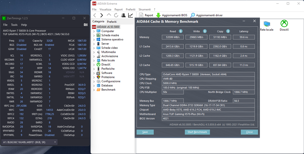

Ecco i miei risultati (Windows 11):
Approfittando di un po' di tempo libero negli ultimi 10 giorni ho ottimizzato CO e ram e posso ritenermi soddisfatto. Le ram devo tenerle a 1,435V, ma secondo me la mobo undervolta (per tenerde a default dovevo dare 1,4 V), ma non avendo i sensori non riesco a rilevare la vdimm corretta e comunque per i timing a cui girano tutto sommato non è neanche tanto.
Ultimi passaggi: ottimizzare leggermente le tensioni secondarie e poi ho completato l'opera.

in realtà ad avermi stupito di più è il Geardown che per disattivarlo (condizione più performante) non ha richiesto un vdimm maggiore rispetto ad averlo attivo.
Originariamente inviato da MikkiClock Guarda i messaggi
Qui ram con il 5900X
Il 5900x ha prestazioni superiori già di suo rispetto al 5800x, ma Windows 11 comunque ci mette del suo per penalizzare nei bench sintetici.

Spitfire non riesci a abbassare il trfc? Da una bella botta alla latenza…
