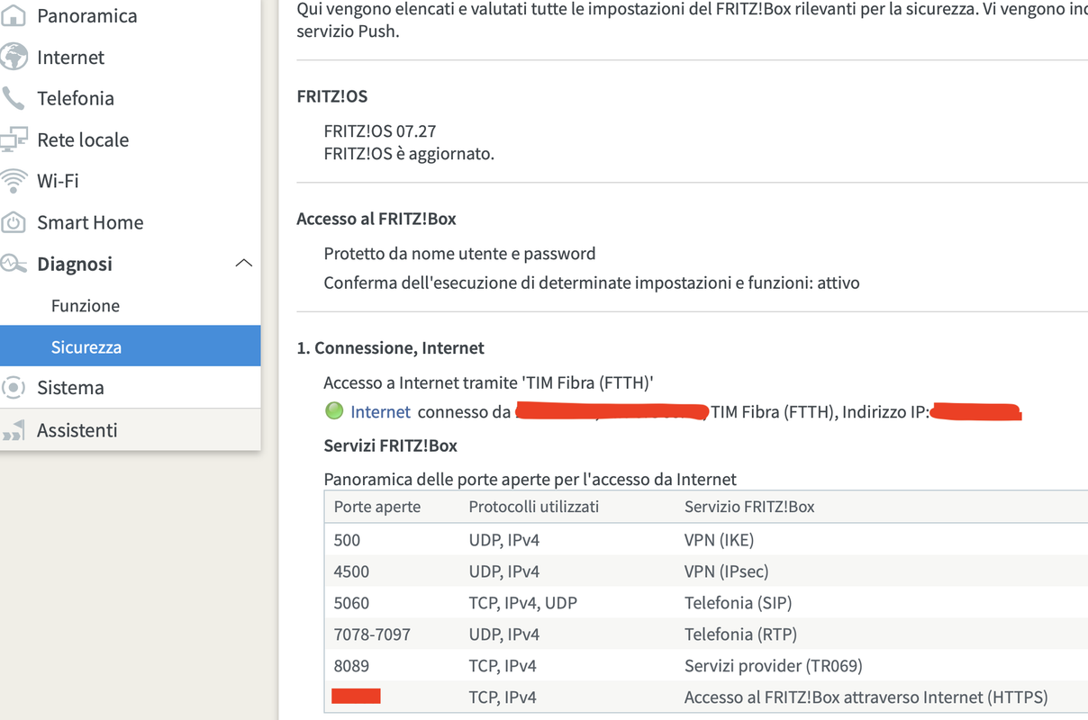

Originariamente inviato da Carmine59 Guarda i messaggi
Dalla pagina di AVM indicata, al punto 3 del paragrafo Come viene configurato TR-069?
"Cliccare sulla scheda di registro "Servizi provider". Se la scheda di registro non viene visualizzata, TR-069 non è attivo e non può neanche essere attivato."Quindi sembra di capire, ma forse mi sbaglio, che se servizi provider non appare il TR-09 dovrebbe non essere attivo e neanche dialogare con ACS.
purtroppo no: la scheda viene nascosta perchè quando hanno creato i profili per i vari provider, questi hanno chiesto (tranne wind) di attivare di default il tr069 e nascondere la scheda.
te ne accorgi dalla sezione sicurezza.
vedi qui sotto la mia:

Originariamente inviato da MircoT Guarda i messaggi
A dire il vero il 7590 ha sempre dato problemi sulla mia linea, ma per pura curiosita' l'avevo ricollegato da un paio di settimane nelle quali non avevo avuto alcun problema. Siccome non lo usavo da circa un anno era fermo alla versione 7.13. Con l'attuale aggiornamento e' diventato inutilizzabile
Carmine59 è offline   Rispondi citando il messaggio o parte di esso
