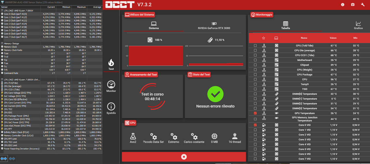

Old 19-02-2021, 21:58   #2304
spamer
Iscritto dal: May 2015
Messaggi: 8
Buonasera a tutti .
Ho letto molti commenti precedenti , ma ancora non riesco a capire bene .
Parto col fatto che ho un custom loop GPU - CPU .
5800x
ROG STRIX B550-F GAMING
32GB Ram Ballistix 3600 CL16
rtx 3080 trinity OC
corsair hx850
6 corsair ML120 pressione statica
so gia a prescindere che questo procio scalda parecchio , in piu missa che non ho un chip fortunato .
All'inizo ho provato a mettere un oc fisso
a 47
vcore a 1.33
LLC 3
pbo disable
ram in profilo
6100 pt cinebench r20
max temp 76C
quando vado a fare un occt
small + avx2 crasha , a quanto pare ha bisogno di piu corrente .
Allora oggi mi sono imbattuto con il pbo manuale
ho fatto il seguente test :
LLC level 3
pbo manual
PPT 120
TDC 90
EDC 120
pbo multipler 2x
curva negativa @ 30
pbo boost 100mhz
crasha appena avvio il sistema
ho provato :
LLC 3
pbo manual
ppt 140
TDC 110
EDC 140
pbo multipler 2x
curva negativa @ 25
pbo boost 100mhz
cinebench regge in multi
in single crasha
non riesco a trovare una quadra .
qualcuno potrebbe darmi una mano per cortesia ?
grazie mille
AGGIORNAMENTO :
provato diversi settaggi .
per il momento sto a :
LLC 1
pbo manual
ppt 115
TDC 90
EDC 115
pbo multipler 2x
curva negativa @ 25
pbo boost 100mhz
prime95 senza problemi a 63C
single core 4950mhz
multicore
Ultima modifica di spamer : 20-02-2021 alle 01:40.
spamer è offline   Rispondi citando il messaggio o parte di esso

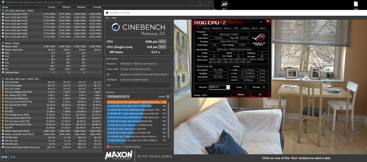

Old 20-02-2021, 09:51   #2305
spamer
Messaggi: 8
allora , sto testando queste impostazioni , però in cinbenech ho 5980 di punteggio .
LLC 1
pbo manual
ppt 120
TDC 90
EDC 120
pbo multipler 2x
curva negativa @ 25
pbo boost 100mhz
Ultima modifica di spamer : 20-02-2021 alle 10:28.
