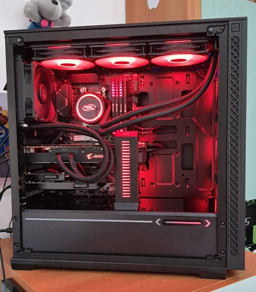

Ciao raga, finalmente quest'anno ho rifatto il PC e ho avuto la fortuna, grazie ad un carissimo amico, di accaparrarmi una bellissima 1080 Ti waterforce extreme edition dell' AORUS !
Per ora in 1080 non la ferma niente ! Troppo bellissima

Old 27-08-2020, 13:19   #8847
talas36
L'Avatar di talas36
Iscritto dal: Dec 2009
Messaggi: 1624
tranquillo, anche in 2k non la ferma niente

OT:che modello è il case?
