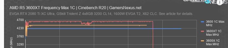

GN ha fatto girare il suo a 4600 allcore @1,287v consumando meno dell'originale
se questo è solo frutto del silicio beh complimenti:

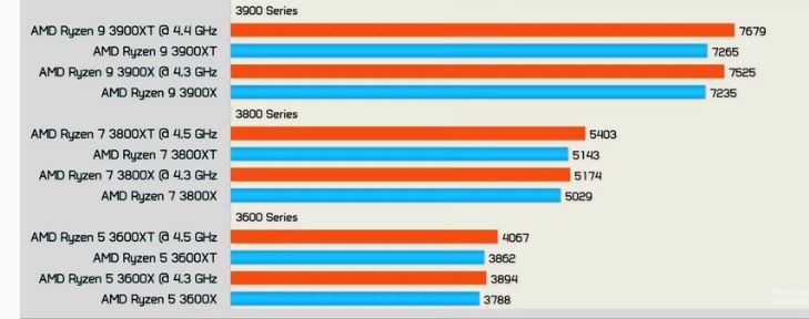

questi i risultati di hardware unboxed:
Mi sembra normale, se uno non fa oc prende gli xt e ha perf uguali ai vecchi occati

quindi 50€ in più e danno a stock quasi gli stessi frame della versione X, buoni solo se si overclocka ma costano troppo rispetto agli x e son senza dissipatore?
Quindi un 70 euro in + praticamente (considerando il dissi stock valore 20€) rispetto agli X per 2 frame in +
