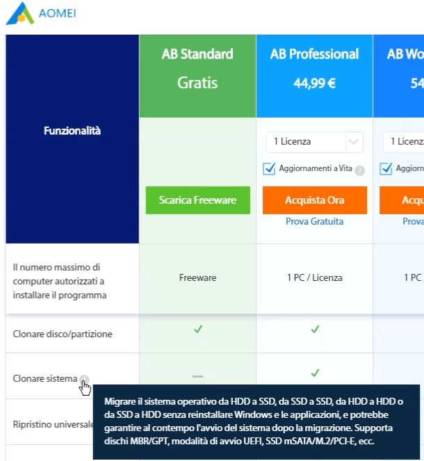

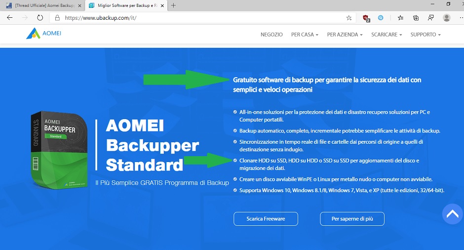

No, la clonazione viene fatta anche dalla Versione Freeware .
Ero rimasto che il Backupper effettuasse la clonazione di dischi avviabili con Windows e relativi programmi installati solo con la versione Pro:
Adesso si può anche con la versione Freeware, eccetto clonare il Sistema >>>
