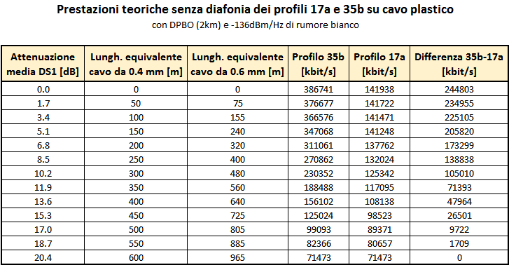

Chiaro, grazie! Come fai a capire la lunghezza in base al valore di attenuazione? Ci sono valori standard?

Originariamente inviato da Ryuzaki_Eru Guarda i messaggi
Puoi basarti su tabelle tipo questa (postata sul thread di TIM), prendendo come riferimento l'attenuazione in banda DS1 mostrata dal tuo modem (nel tuo caso 2,8 dB).
