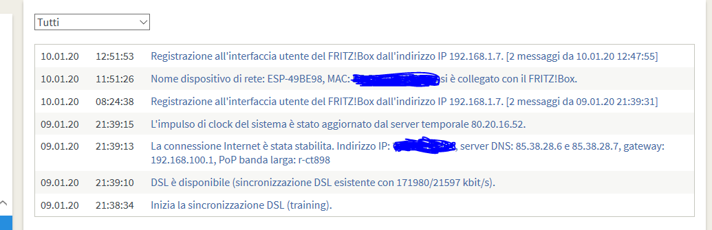

Originariamente inviato da ebeb Guarda i messaggi
.........Se fosse un riavvio HW (es. alimentatore KO) si spegnerebbe il 7590 e non avrebbe tempo di registrare nel log eventi che manca la sincronizzazione DSL.
Per me trattasi di disconnessione DSL (linea).
Per ulteriore info se puoi postare, se non hai dati sensibili, il file del log eventi con la cronologia temporale che dà certezza dell'una o dell'altra tesi????.
Con interruzione dell'alimentazione e consequenziale riavvio del 7590 non segnala mancata disponibilità DSL... si spegne.......

Originariamente inviato da verris Guarda i messaggi
e prima del dsl training delle 21:38:34? se non mostri cosa è successo prima non si capisce
Calma e Amore nel cuore

Originariamente inviato da dmann9999 Guarda i messaggi
Ma se ha cambiato alimentatore ha riavviato tutto quindi penso proprio che non ci sia più nulla nel log e se non è successo di nuovo non si vede.

Originariamente inviato da x_term Guarda i messaggi
se ha spento il router prima di quell'evento ovviamente quello è un riavvio hardware e quindi non c'è nessun evento prima. deve fare uno screen di un evento in cui gli fa il problema ovviamente.... con eventi prima e dopo anche... altrimenti parliamo del nulla.
se ha un riavvio con tutto cancellato prima e non ha spento lui il router, allora è un problema di riavvio hardvare causato da un problema hardware elettrico. diversamente se si vede che è caduta la portante è un altro problema

Praticamente ieri sera ho cambiato l'alimentatore e quindi ho staccato l'alimentazione; di conseguenza non ci sono gli eventi precedenti perché si sono cancellati. Aggiornerò non appena avrò altri eventi. Grazie a tutti
